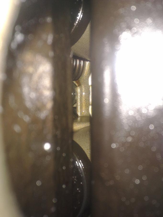

Ahoj,tak olej mam připravenej,příští týden jedu na výměnu,ale nedalo mi to a ještě jednou jsem se podival do motoru přes víčko načež jsem světlem nahlédl i pod tu desku hned pod víčkem a vypadá to tam pěkně.Má to po tomto zjištění ještě smysl vyplachovat tím terpentýnem?Tady jsem to vyfotil tak prosím o názor.Mám ještě jeden menší problém,přestalo mi jít stáhnout okno vpředu u spolujezdce(el.)chtěl bych zkusit pojistku ale nevím kde je.Moc díky

a co tam chceš vyplachovat?

Chtěl jsem vypláchnout motor před výměnou oleje.Protože nevím co tam je za olej ted'.Jinak je vše popsané v úvodu.

Co chceš dneska vyplachovat?Všechny dnešní oleje obsahují detergenty,látky na rozpouštění nečistot a usazenin.Výplachy se dělaly dřív na starých motorech,páč se používali hlavně minerální oleje.Dneska to nemá smysl.Já dělám pravidelně proplach na vetrenkákovi a používám toto: http://www.prodejoleju.cz/cz/detail/par ... vy-olej-1/ ale to je přes 50 let stará Oktávka :wink:
