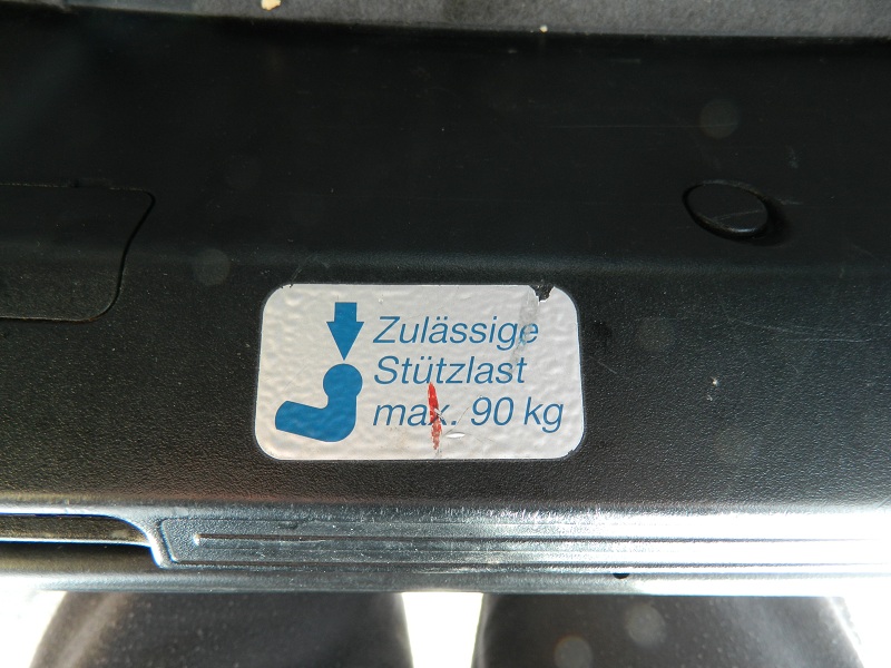

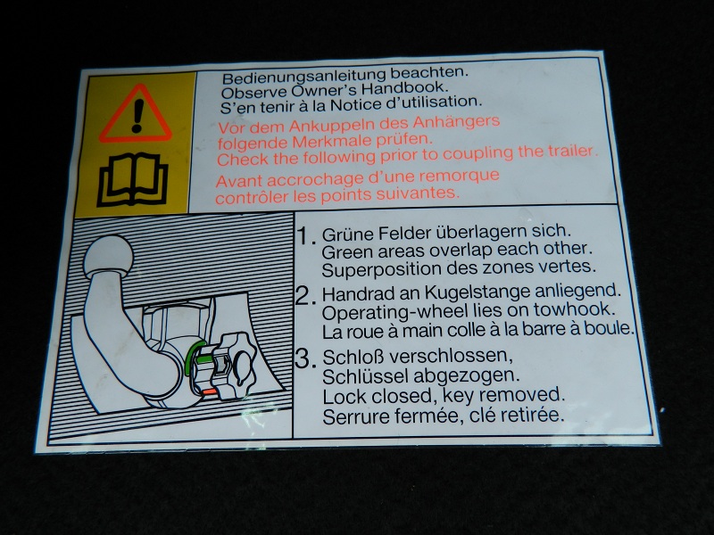

Kde je stitek? UPnu foto jak to tam je, nasel sem tyhle 2 stitky jen, tazne je original BMW, je to bajonet.
