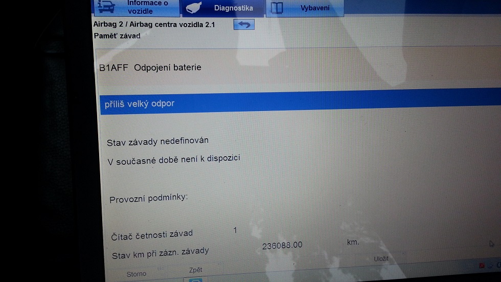

Cau kluci,
na idrive mi vcera vyskocila tahle hlaska "Restraint system faulty". Dneska jsem to napichl a byla tam chyba viz priloha. Po jejim smazani aitbagy zhasly, ale jakmile jsem vypnul a zapnul zapalovani opet stejna chyba. Nastartoval jsem, chybu smazal a rovnou vyrazil. Dojedu do prace vypnu zapnu zapalovani a airbagy sviti znovu.
Hledal jsem tady na foru, ale nasel jsem jen dve temata, kde byl podobny problem nedoresen.
Osobne mam pocit, ze se jedna o nejaky globalnejsi problem s palubni siti. Obcas mi nechce naskocit idrive, to jsem resil v jinem tematu, kdy jsem pred cca mesicem a pul koupil novou baterku (nakodoval) a mel jsem skoro mesic pokoj. Ted to zase obcas zazlobi (neustaly reboot s logem BMW). Dal mi diag pise AFS (aktivni rizeni) - neaktivní a ARS (dynamic drive) - neaktivní. Docetl jsem se na zahranicnich forech, ze zavady AFS a ARS byvaji dost cast zpusobeny vlivem nefunkcnosti jine elektronicke komponenty. (napr IBS). Dale se mi stava, ze kdyz necham napr 10min pri zhasnutem motoru klice v zapalovani, zahlasi to oranzovou baterku. Kdyz to mam napichle, pri zhasnutem motoru kolisa napeti od 10,7V do treba 11,5V. Me prijde, ze to muze mit spolecneho jmenovatele.

todle vypada na IBS.

zatim se priklanim taky k IBS, nicmene uz jsem vyrostl z metody reseni problemu pokus omyl :) ale je mi divny, ze pri chcipnutym motoru je tam vzdy maximalne 11,5V. A pravdou je, ze cca 3 tydny od toho co jsem dal novou baterku byl s idrivem pokoj, az zase ted + airbagy.

Aha, jinak jsem zapomnel rict, ze s nastartovanym motore je napeti cca 14V. Co kdybych zkusil odpojit IBS jak se to bude chovat?
JaraX
Příspěvky: 24214
Klubové ID: 482
#16 Příspěvek od JaraX »
zkus to
VRsix
Příspěvky: 504
Registrován: pát 01.07.2005 00:00
#17 Příspěvek od VRsix »
Odpojeno, pytle smazany a zatim dobry - necham to tak par dni. Na altiku zmereno dobijeni 13,9V.
Jinak kdyz jsem to mel na diag dneska rano, auto ukazovalo 10,3V! Ale startovalo jak vino.

co ukazovalo 10,3 a na jake diagnostice? Ono to je strasne obecny pojem. Pokud to bylo napeti na 30 nebo 15, tak to res. Pokud na baterce tak taky. Ovsem s tim napetim naprazdno na baterce bys uz nejspis nenastartoval...
VRsix
Příspěvky: 504
#19 Příspěvek od VRsix »
Psal to Bosch KTS540, ukazuje to palubni napeti a na baterce to asi nebylo, to mas pravdu ze bych nenestartoval, minimalne by to tocilo spatne.
