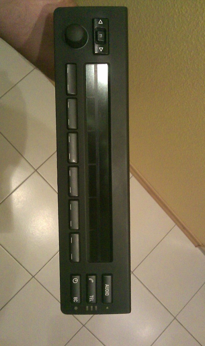

Ahoj, dneska se mi povedlo koupit MID panel + CD mechaniku na moji e39 520i 98 a měl bych pár dotazů ohledně připojení.
- mám základní reverse, ale ten uplně základní v celku s kulatými piny, dá se někde sehnat redukce nebo to musim uštípat a naletovat? mechanika má placatý
- je nějaký kabel kterým propojím MID s CD mechanikou? Popřípadě kde ho sehnat?
- budu muset ještě někam ten MID propojovat?
díky za odpovědi :)

prodava se normalne redukce z kulatych na plche piny. ja to tak resil. pokud je mechanika fl budes ovladat basy, vysky atd. na BC pod tlacitkem audio

Aha a kde si ji koupil? jj mechanika je FL verze akorát do toho midu jde ještě jedna přípojka a do tý nevim co zapojit...

original v bmw... stoji cca 150kc
dalsi pripojka je changer

Díky, zejtra se tam skočim poptat. Tu druhou přípojku jsem myslel právě na tom spodnim panelu z boku. V autě jsem nic podobnýho co bych tam zapojil nenašel.

Aha... :D takže když si koupim tyhle 3 kablíky bude to normálně fungovat?
Don
Příspěvky: 1992
Klubové ID: 1990
#9 Příspěvek od Don »
1. BM24-BM52 redukce
2. anteni redukce
3. redukce kabelu z changeru - pokud ho nemas, neni potreba
jinak BC se pripojuje zvlastnim kabelem z boku. Netusim jestli ten u te tve predchozi verze je. Odpovi ti chytrejsi nez ja.

changer nemám a kabel kterej bych tam dal z boku jsem tam taky nikde nenašel... No čekal jsem že to bude celý jednoduchý ale koukám že to sranda nebude. :?

ale neni to zas tak slozity...
to bc to je ruzny.. hlavne to zalezi na tom, jake mas budiky... pokdu ty zakladni s tim malym displejem a autickem tak to bc na midu vetsinou nejede, ty budiky ho neumi.. ale pokud mas ty velke s velkym displejem tak to bude fungovat cele... no a nebo ty male budiky rovnou prehodit za velke k tomu... to uz je trocha vic prace ale nic co by se nedalo udelat...

Ale pořád nevim jak to mám zapojit :D hlavně ten MID, nemám k němu kabel. To je pro mě problém nevim si rady co s tim :D něco jsem sice našel na gůglu ale za jedno tomu nerozumim a za druhý je to na mě složitý páč s el. nejsem moc kámoš....

Tak už je to vyřešený 8) díky za rady :D

Lucifer: ještě nefunguju ale našel jsem si na to potřebný kabely, nakonec to tak složitý nebude
Klabos: seženou se přechodky - adapter, pak kabel co vede k MIDu a ten se napojí k původnímu kabelu co jde z radia, resp. naletuje nebo spojí čokoládou a nakonec ještě adapter na antenu. Našel jsem to na polský obdobě aukra za celkem cca 800,- na naše :D

Tak jsem to rozchodil, funguje a hraje perfektně. Dohoda s prodávajícím v polsku ok i rychlost. Když někdo bude chtít můžu dát na něj odkaz :)

jj funguje na ten adapter se napojí kabel co jde do MIDu. Je to fakt jednoduchý práce na 10 minut.
