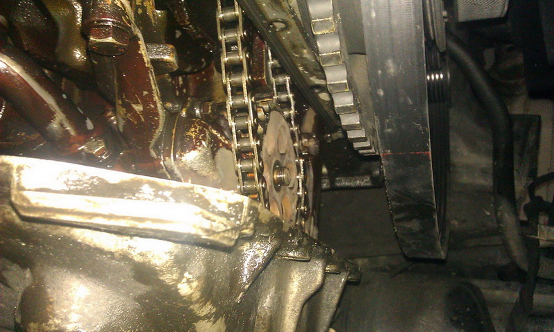

Tak přátelé, už vím čím to bylo, dnes jsme to opravili....
Byla to matička na hnacím kole od čerpadla...prostě klasika, takže sem jí zalil tekutým kovem a nasrat... :-)
[/img]
Matička byla spadlá ve vaně, chyběla na hřídelce, a proto čerpadelo netlačilo olej...dost častá závada u M50/M52/S50/52
