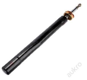

dnes jsem se pustil kamarádovi do předních tlumičů na e34 520i 24v 1992 , ihned po sundání kola koukám že je tlumič nějakým způsobem spojenej s těhlicí......, co na mě čekalo v krabici byl spíš vtip a né přední tlumiče..... at koukám ke stanglovi,kelly,benex , všude mají na předek takovýhle přední tlumiče bez jakýhokoliv uchycení.... co to je za píčovinu ? nebo má na autě něco spešl ?

to znamená že se tam vkládá dovnitř, nebo že se nahoru šroubuje ? jelikož to furt nechápu ....

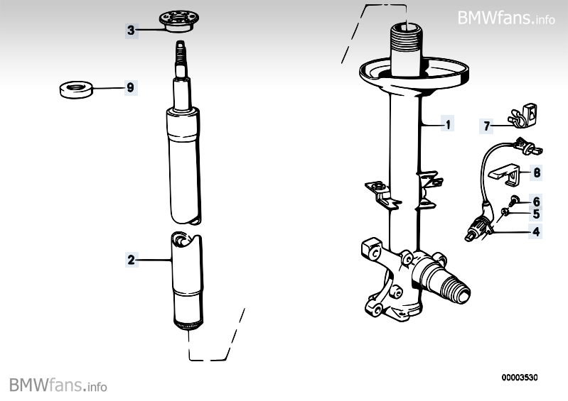

č.2 daš do č.1 a zašroubuješ č.9 aby č.2 zustalo v č.1

dík já jestli to mám začít rozebírat nebo shánět jiný..... to je eda vyfikundace díky moc za radu
