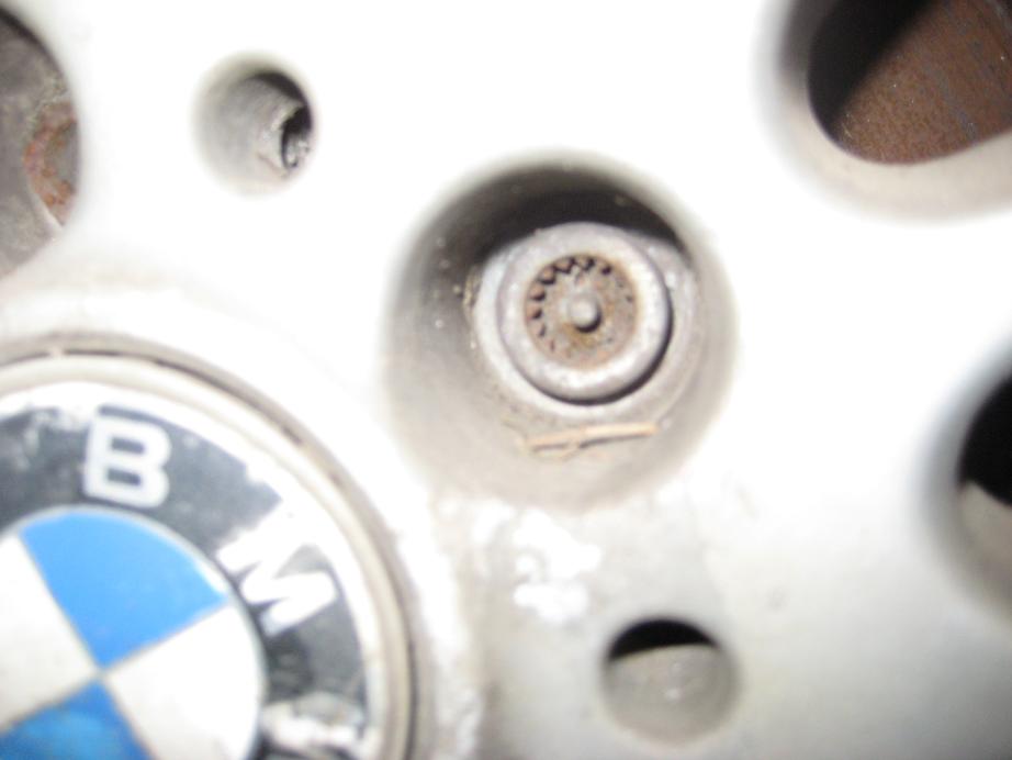

Ahoj, koupil jsem auto s už ztracenou redukci na kola a nyní bych kola potřeboval sundat, nenašel by se někdo s totožnou redukcí, kdo by mi ji mohl půjčit / zaslat na 1 den ?
Eventuelně osobka HK, PCE.
Vizte foto, Díky, M.

myslím tu někdo nedávno psal že se dá v BMW normálně koupit...Nejsem si jistej ale podle obrázku když koupíš oříšek na velkou golu třeba Tona-hvězdičku popř.prodávaj i jemnou hvězdičku cca 150 kč a do středu vyvrtáš dirku tak to bude taky fungovat :wink:
změřit šuplerou průměr,popř.ještě si udělej čárku a přepočítej hrany-myslím je to normál.tuctová hvězda-třeba na Kladně se dá oříšek Tona koupit úpně normálně samostatnej v nářadí..

popř některý hvězdičky už v sobě díru mají, zkus se mrknout na net..

Zajedeš do Stratosu, tam mají celou sadu, vyzkouší kterej to je a buď ti ho rovnou prodají nebo objednají

pokud si dobře pamatuju tak se myslim prodává jen ze čtyřma šroubama...takže máš rovnou celou novou bezpečnostní sadu...

Stejnej pruser sem resil ja....vsude mi rekli ze takovej bezpecnostni orech nemaj... Ze se to prej neprodava aby byli stejny.... To by si pak moh corkar rovnou koupit sadu a jit corovat kola:D nakonec jsem to vyresil tak te jsem tam namlatil kladivem tisicihran a povolil(bezpecnostni orech jsem pak nasel v kufru pod tapcem zapadlej:D)

Prodávají se i samostatně. Číslo ETK 36136765xyz

Já mám zkušenost , že někde je číslo na tom ořechu.
jen pro příklad, jsem to tehdy chtěl koupit v BMW .
Těchto ,, tisícihranů,, originál v BMW se dá koupit asi 25, takže to rozhodně není tuctový tisícihran, neboť každý je uplně jiný, pod jiným číslem.
Ale pokud chceš ten co tam máš, vyndej jeden a v BMW ti ho objednají.
Ale tuším podmínkou bylo koupit i šrouby a vyšlo to na nějaké 3litry, takže jsem tady koupil nakonec origo za 400stovky .

Tak to ti kecali, v každejch autodílech ti prodají kufřík s hromadou různejch ořechů na bezpečáky..

ne, je to normální sada pro pneuservisy...

zajdi normálně do servisu BMW a tam ti ho bez problému prodají ;). Sám jsem ho kupoval v Ostravě v Cartecu ;).
Ještě večer mrknu do auta, jestli náhodou nemám stejný

normalne si koupis sadu bezne jako naradi . treba na bawo uplne vpohode funguji obracene sroubovice... naklepnes kladivkenm a normalne klicem na kola povolis... stoji to par korun a poradis si s tim prakticky se vsema beznejma bezpecakama... na ty rafinovanejsi zas staci vnitrni vytahovaky... zase bezne prodejne...

kazdej kdo de pro kola tak uz to sebou ma vzdyt to stoji par stovek.. a ze by nekdo uplne nahodou sel po ulici a rek si ze slohne kola tak takovej nikdo neni...
pojistny srouby jsou dobry, ale je potreba koupit drazsi, poradnejsi a nektere jsou i hodne vychytany takze znemoznujou pouziti tehle jednoduchych nastroju...
