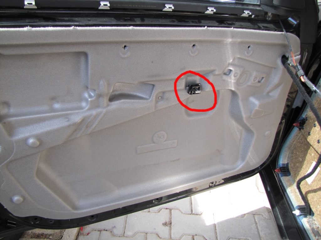

Tak dveře se podařilo rozdělat celkem snadno po těchto radách zde. Stačí povolit dva šrouby, vycvakat tapec celý dokola a pak už jen zatáhnout celý tapec nahoru a je dole. Montáž obrácená nasadit prvně prostřední díl nejlíp nasadit plastovou kostičku na tapec a tu pak natlačit na dveře a potom zacvakat celý dokola, plus šrouby.

plastová kostka uprostřed dveří

Ta plastová kostka je jen nasunutá nacvaknutá, pak doporučuju kleštěma zmáčknout ty plechové jazýčky a tu kostičku sundat a dát ji na tapec do toho plechu, líp se to pak montuje zpět že to jen nacvakneš a nemusíš se trefovat zeshora na ten výřez v tom plechu na tapecu.
