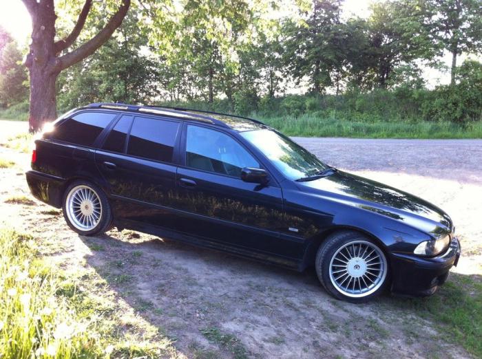

Mám vzadu tiež dosť zatmavené kvôli dcérke (a pri priamom slnku i tak musím vytiahnuť roletky), v noci je to ale kvôli tomu bohužiaľ pri cúvaní skoro nepoužiteľné. Musím si dosť dobre overiť pred cúvaním či tam niečo nie je a "spoliehať sa" na PDC. Akože vidieť von, nie že by to bolo ako plechové dvere na Avii, ale chce to dosť zacvičiť očami :lol: A predok ako som spomínal som už postrhal a mal som najsvetlejšie možné, čo väčšina výrobcov ani nevyrába snáď. Prikladám ilustračnú foto, na kombíku to podľa mňa nevyzerá blbo, ak niesú vpredu fólie...
Fólie ak si dobre pamätám 15% priepustnosť (ale ja si toho nepamätám viac, tak za to neručím :D)
