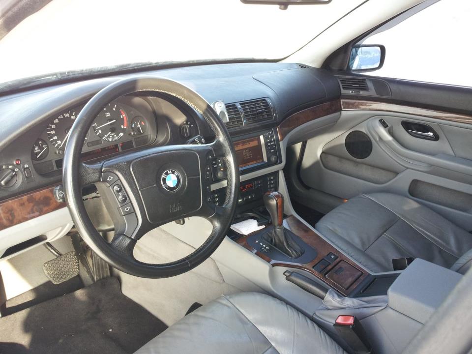

No já si myslím, že právě podle toho obrázku z vnitřku mi to připomíná stav, kdy jsem navi neměl vůbec. vypadá to jako nativní obraz z TV modulu. Máš v menu nabídku navigace?
filini28
Příspěvky: 300
Registrován: čtv 26.01.2012 01:00
#18 Příspěvek od filini28 »
To nemam v menu,jen v kufru tu mechaniku.
To mi ale zase tak nevadi,jelikoz jsem jeste blazen do telefonu,mam Sygica na Galaxy S2 a v drzaku na skle je to parada.
Dettektorr
Příspěvky: 461
Bydliště: Kladno
#19 Příspěvek od Dettektorr »
No já si to myslel, ty tam máš sice jednotku, ale nemáš jí zapnutou a pokud jsi zvyklej na Sygic tak z origo budeš zklamanej, ale i já jsem takhle přešel z mobilu do origa, má to svý výhody.
