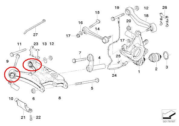

může někdo nabídnou zadní ramena a stabilizator za dobrou cenu?ITen díl 8 mám taky pryč ,ale prý stačí vylisovat a nalisovat silembloky,je to problém?Nebo je lepší sehnat ten kus celej ?Díky

Díl č. 8 pokud dobře vidím je celé hliníkové hlavní rameno,měnil by jsi ho jen v přípradě že by jsi ho měl ohnuté,mění se v něm pouze silentbloky,pak odchází díl č. 4,č14 a č18 ,zajeď sei radši někam kde ti řeknou co tam máš špatnýho a nech si to vyměnit!!!

Nejčastěji je KO No. 2 a 18.
Umí někdo sehnat silentbloky do ramene No.8?

fikusfiala píše:může někdo nabídnou zadní ramena a stabilizator za dobrou cenu?ITen díl 8 mám taky pryč ,ale prý stačí vylisovat a nalisovat silembloky,je to problém?Nebo je lepší sehnat ten kus celej ?Díky
E39 5250d Touring
Jasny, to bude ono http://www.autodily-prostejov.cz/ramena ... 39-10.html Je to Meyle HD, zbytek tam taky seženeš.

tak tohle nemyslím,to jsou sice silembloky zadní nápravy ,ale ne ramen

Kluci potřeboval bych čísla těchhle silentbloků, fakt jsou to tyhle? http://www.autodily-prostejov.cz/ramena ... 39-10.html
Ony jsou oba stejné? Mám je dost v kaši a nechci objednat blbě, kdybyste někdo věděli, prosím :)
