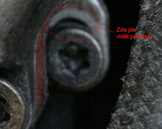

#1 Příspěvek od radekzx9 »
Žádám o pomoc, při výměně těsnění na vstřikovacím čerpadle mi nejde přišroubovat horní díl do původní pozice, vadí excentr. Díl je posunutý cca o 2-3mm do strany a nepřišel jsem na to jak to vrátit do původní pozice. Má-li někdo zkušenosti prosím o radu, zda je tam nějaký fígl jak ten excentr nastavit. Motor nelze nastartovat, točí na prázdno, pravděpodobně tam nejde palivo. Před výměnou těsnění vše fungovalo bez problémů. Viz foto...
Předem díky za odpověď, Radek...

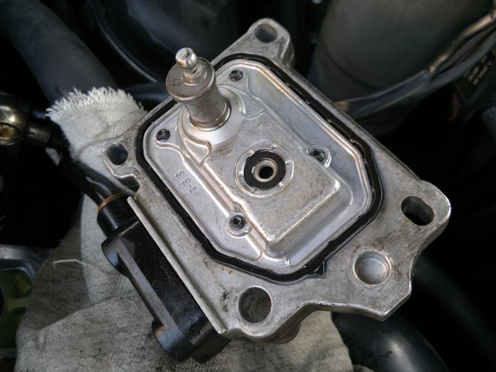

On ten tříhranný šroub tam není jen tak pro prdel, ale aby se do toho každej jouda, kterej to pak neumí dát dohromady nevrtal :)
Musíš si pootočit regulační objímku pístku dírou pro excentr nahoru - na foto není vidět, takže bude asi někde dole. Pak samozřejmě při skládání musíš ten excentr zasunout právě do té dírky, jinak to nebude fachat. Excentrem není třeba vůbec otáčet, ale mělo by to rukou jít - vrací ho zpět pružina.
Čím blíž pak posuneš celou tu regulaci k rozdělovací hlavě, tím víc bude dávat nafty a víc ti auto pojede (a bude kouřit), ale nic se nesmí přehánět.

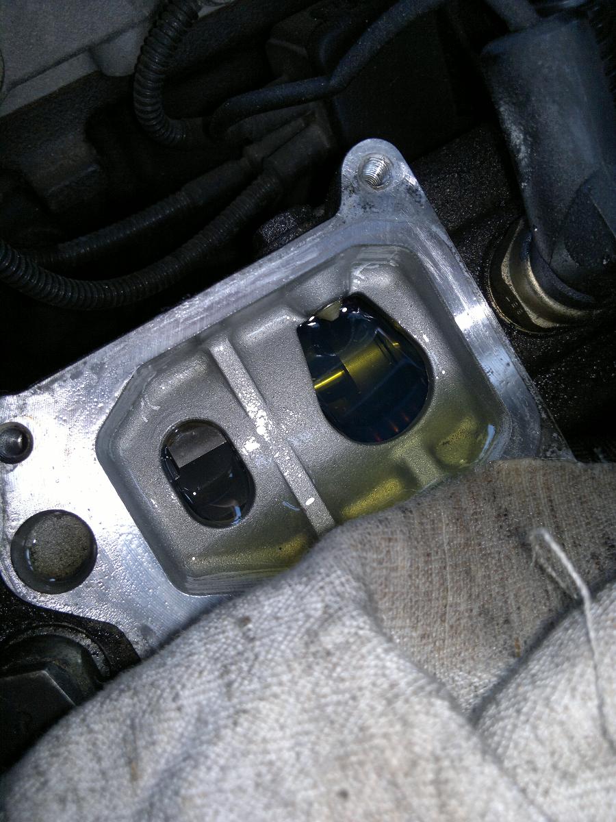

Toto je regulační objímka, když s ní pootočíš, tak uvidíš tu dírku.

dobře, tak díky moc za radu, zítra to vyzkouším, a jde to pootočit jen lehce třeba nějakým šroubováčkem a přímo na té regulační objímce? Nejhorší je že se k tomu nemůže a musí se sundat celé sání....
beny-maser
Příspěvky: 1978
Bydliště: Duchcov
#7 Příspěvek od beny-maser »
jde to lehounce,ten kroužek ovládá dávku nafty,ten výstupek na hlavě mu dává pokyn kolik

Ahoj všem, tak jsem to opet rozebral a snažil se natočit tu regulační objímku, ale bohužel sní vubec nejde hnout :( , tak nevím co stím??? není tam ještě nejaký fígl o kterém tu nebyla řeč?! všem moc díky za pomoc :wink:
Tak mne ještě napadlo mám vůbec natačet jen tento znázorněný díl na foto, nebo nějak pohnout celým ustrojím čerpadla??

Nevím co s tím provádíš, ale musí s ní jít hnout, musí chodit po pístku velmi lehce. Jedině, že by se dostala do polohy, kde před tím nechodila a byl tam třeba nános pryskyřice, nebo jiných nečistot, tak půjde možná dost ztuha.
Pokud nebude objímka chodit zlehounka, tak to čerpadlo nebude fungovat, může se i zničit (ustřihne se čep excentru).

potvrzuju, že s tím musí jít hejbat lehounce, jedním prstíkem kolem do kola a do stran, pokud to nejde, tak máš problém, nejezdil jsi na nějakou řepku či slunečnici?

http://gnarlodious.com/Vanagon/Bosch_Pump/-Rebuild#98
Tady máš nádherný návod na složení a rozebrání rotačky, myslím si, že to pochopíš i s obrázků. Jinak to, na čem je ten regulační kroužek neni hřídelka ale výtlačný pístek, který tlačí naftu pod tlakem ke vstřikům skrz rozdělovací hlavu. Tento kroužek v podstatě reguluje délku vstřiku, resp. množství vstřikovaného paliva tím, jak se pohybuje po tomto výtlačném pístku. V jednoduchosti se to pokusím vysvětlit takto - ten pístek je v podstatě dutý (uvnitř něj vede jeden kanálek) který právě ústí na jeho stěně zhruby v místech, kde se pohybuje i tento regulační kroužek. V závislosti na poloze plynového pedálu se tento kroužek pohybuje na tomto pístku dopředu a dozadu a tím pádem v podstatě ovlivňuje délku vstřiku, resp. konec vstřiku tím, že překrývá tento kanálek ústící ze stěny pístku zpátky do čerpadla.
Doufám že jsi to aspoň trochu pochopil :)
No a teď k věci - tento kroužek v sobě bude mít sedlo kruhového tvaru (stejného jako je ta kulička na ovládací hlavě čerpadla), do kterého by právě měla zalézt tady ta chujovina. Vzhledem k tomu, že na tvojí fotce to sedlo neni vidět, tak se ti ten kroužek nejspíš protočil a to sedlo se nachází na nějaké jiné straně. Řešení je takové, že by jsi ten kroužek měl chytit a točit s ním okolo toho pístku tak dlouho, dokud to sedlo nenajdeš a pak by jsi jej měl nastavit tak, aby ti do něj ta kulička na hlavě zapadla - ostatně jak už to tu pár lidí psalo. Podle mě je blbost, že by ti s tím nešlo potočit, asi nejspíš hýbeš (nebo se snažíš hýbat) s něčím jinačím...

Děkuji za podrobné vysvětlení, ale bohužel to že stím nešlo hýbat mělo jistý důvod a tím je mechanické poškození, nevým přesně co se poškodilo, ale po odsátí nafty z dutiny jsem nalezl rozlomenou nějakou podložku či kroužek :cry: tak že to budu řešit novým čerpadlem z jiného vozu. Až to vyměním, tak tohle staré rozeberu a dám se pár fotek co se vlastně stalo.
