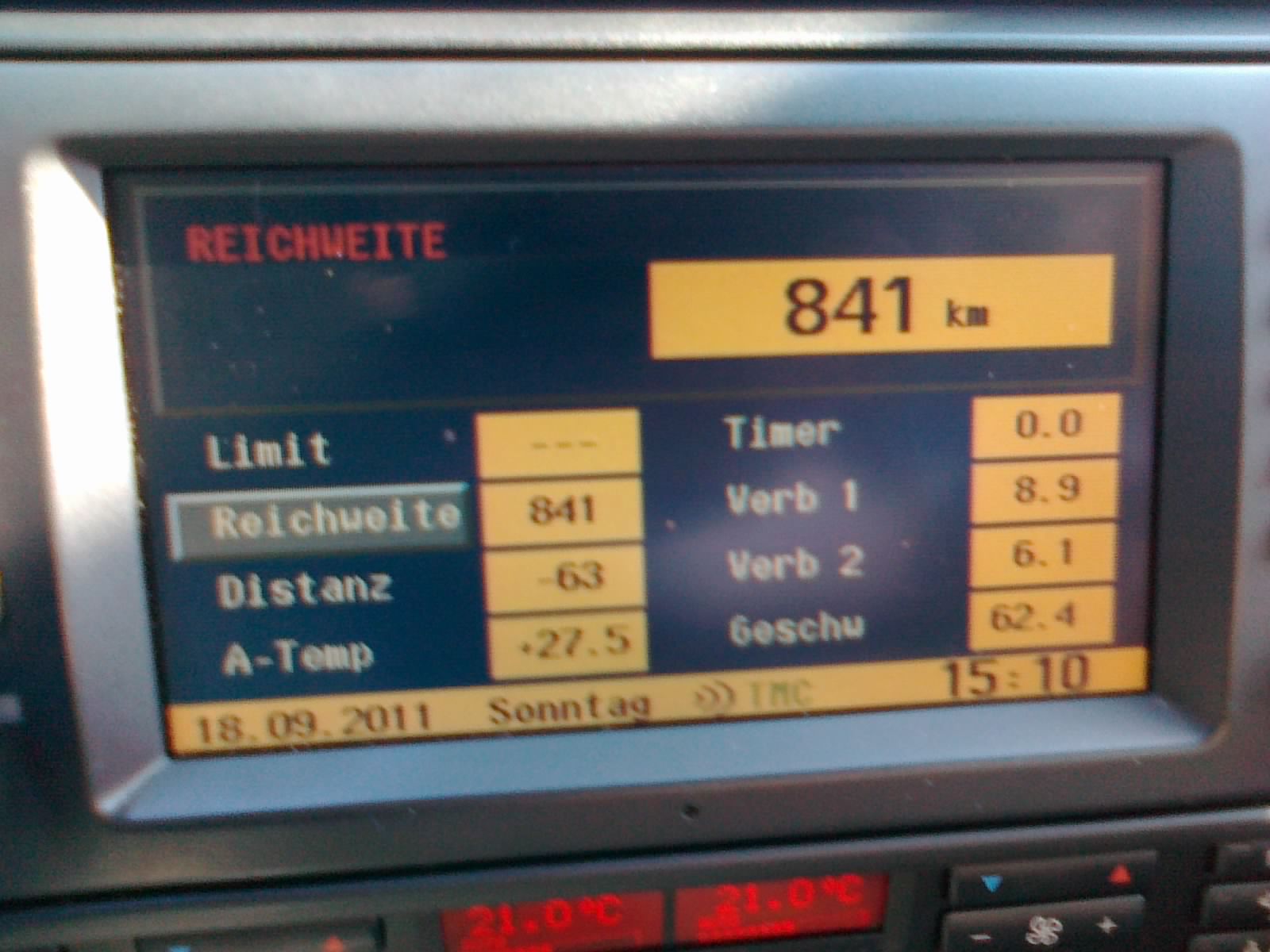

Dnes výlet do Jeseníků, pohoda ,klobouk podle předpisů za 6,1 motor 142kW ( 730d ) :wink:

Hmm...to je maso,předpokládám,že je 7dma ještě v automatu :-) ten motor je prostě hustej...
