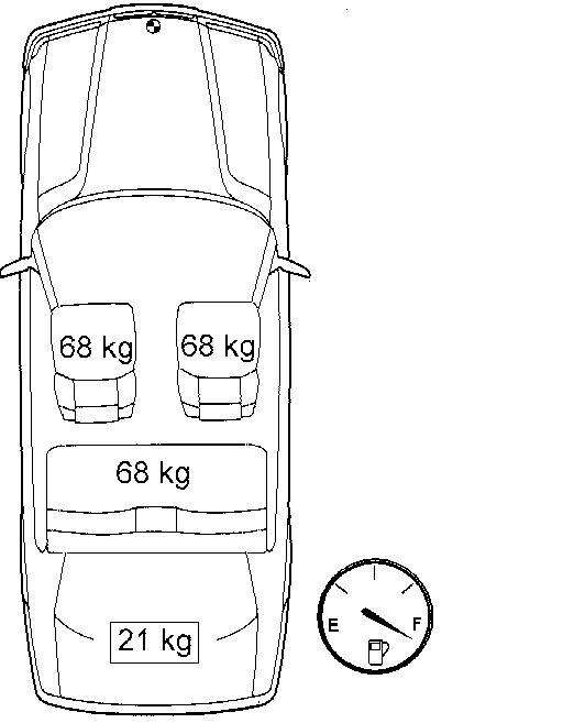

Na origo BMW geometrii se hlavy neupínají za okraj disku, ale do těch pěti dírek (pouze na origo discích). Taky je dána předepsaná zátěž, dávám pro E39, možná je to stejný i u jinejch řad
Geometrie BMW.jpg (40.23 KiB) Zobrazeno 291 x

ty německý hodnoty asi nepochopím :-) sedačky ok, ale v kufru... kde? přesně na středu? u kombi taky? přijde mi to směšný, každý auto má jinou výbavu, která to rozložení hmotnosti na kastli (např šíbr, navigace, nivo a pod) změní víc než 1kg a proto 21kg wtf? proč ne 20 a 70kg? :-))

Hanz píše:ty německý hodnoty asi nepochopím :-) sedačky ok, ale v kufru... kde? přesně na středu? u kombi taky? přijde mi to směšný, každý auto má jinou výbavu, která to rozložení hmotnosti na kastli (např šíbr, navigace, nivo a pod) změní víc než 1kg a proto 21kg wtf? proč ne 20 a 70kg? :-))
V BMW mají na jejich geošce podle VIN hodnoty i bez zatížení. Geometrie je alchymie
