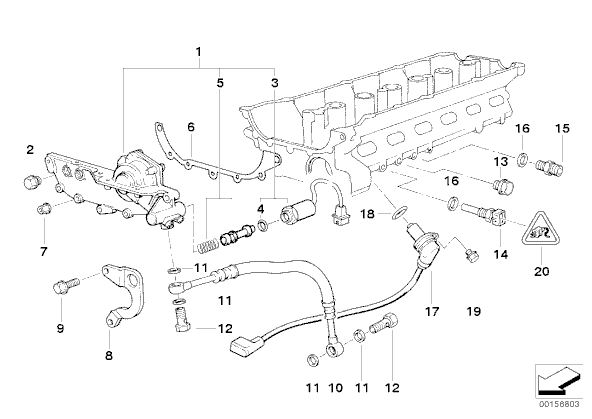

Vyskytl se problém... Vyměnit snímač polohy vačky není tak jednoduché jak jsem si myslel... Poradí nekdo jak s tím? Je to M52 28
kubik
Příspěvky: 64
Registrován: ned 18.03.2007 01:00
Bydliště: Hodonín
#20 Příspěvek od kubik »
Nevím jak mám povolit elektromagnet co je na vanosu (na obrázku je to pozice 3). Visel jsem na tom s dvaatřicítkou klíčem a ani se to nehlo. Máte na to někdo nějaký fígl??? Čidlo nevytáhnu aniž bych ten elektromagnet sundal, spíš se nedostanu ke šroubku co to čidlo drží.
