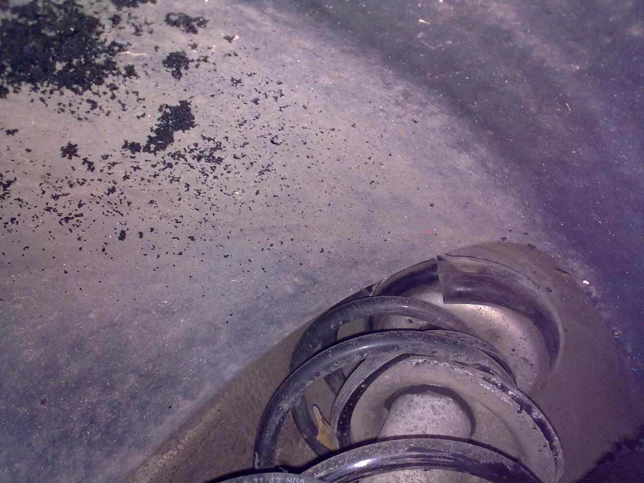

Rano prijdu k autu, sednu do nej, rozjedu, citim smrad z palenych gum, predemnou jela 105S, takze jsem si zamumlal neco o pekacich, zapnul vnitrni okruh a jel vesele dal... Jenze kdyz ten smrad neustaval ani po chvili co ta 105S odbocila, tak jsem si rikal ze by to mozna mohlo byt ze me, zastavil jsem, vystoupil a nikde nic na aute nevidel, jenom od predniho leveho kola slaby namodraly dym, rikam co to k...a je, a kdyz se na to kolo zadivam bliz, tak vidim ze je nejak podezrele zapadle do podbehu - praskla pruzina, a kola mi asi nekde drhne o podbeh, hlavne kdyz zatacim. Vubec me nenapadlo ze by to mohla byt pruzina, muselo to prasknout v noci kdyz jsem prijel.

Jak to tam vypada je videt tu:
http://img87.imageshack.us/i/05022011318.jpg/
http://img153.imageshack.us/i/05022011320.jpg/
http://img232.imageshack.us/i/05022011319.jpg/

Ted jak koukam na ty fotky, tak vidim kde mi to dre pneumatiku - na jeji vnitrni strane... S tim asi do servisu nedojedu (cca 20 km), to je na odtahovku... Aspon ze jsem tam letos nechal zimni kola na dojeti, by me celkem nasralo tohle na novy gume... :evil:

jj, to jak je vydrena jsem videl az z fotek - auto normal stoji na parkovisti, takze tam neni moc videt ani kdyz si kleknu, ale radsi jsem si to vyfotil a tam je to krasne videt... Vubec bych se nedivil, ze az zitra k autu prijdu, tak bude ta guma prazdna...
