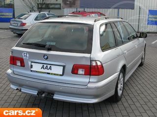

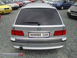

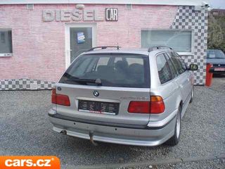

Tak jsem se díval a nárazník je vcelku, žádná krytka a tažné v kufru není. Buď tam bylo a bylo demontováno ale vrtá mi hlavou ten nárazník :roll:
Vasek70
Příspěvky: 143
Registrován: pon 07.12.2009 01:00
#8 Příspěvek od Vasek70 »
No, tak mrkni na následující obrázky
1. Bez tažného
2. S dodělávaným tažným
3. S origo odnímatelným tažným
4. S origo odnímatelným tažným - krytka
S TZ pevným
S TZ pevným
bmw touring s pevným.jpg (25.87 KiB) Zobrazeno 461 x
S TZ odnímatelným
S TZ odnímatelným
bmw touring s odnímatelným.jpg (25.68 KiB) Zobrazeno 461 x
S TZ odnímatelným - krytka
bmw touring s krytkou.jpg (18.3 KiB) Zobrazeno 461 x
Bez TZ
Bez TZ
bmw touring bez.jpg (27.1 KiB) Zobrazeno 461 x

Vasek70
Příspěvky: 143
#10 Příspěvek od Vasek70 »
No, jestli nemáš zaplaceno (jako já), tak ani nic nevymrkáš.
Neplatící obrázky nevidí.
Když mi dáš mail, pošlu ti obrázky mailem. :)
