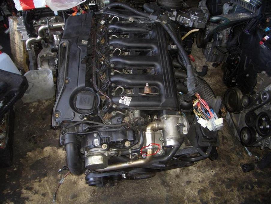

tak snad zavada odstranena sundal sem kryt na motoru a bylo vse ocouzene a tady na foto je oznacena vec z ktere mi utikal tlak

#12 Příspěvek od Kail »
To je trubka k EGR ventilu,teoreticky by to mohlo být ono...

#16 Příspěvek od starML Člen Klubu »
Ten díl, který je na fotce výše označen, je něco jako zhášeč/přerušovač plamene - to kdyby náhodou do EGR ventilu přiváděné výfukové plyny od turba ještě chtěli hořet. Ty výfukové plyny jsou přiváděny zpět a EGR ventil je podle určitého systému znova pouští do sání. Ale unikat by tudy výfukové plyny neměly, i když jistý přetlak by to taky vydržet mohlo. Ale podle mne to nemůže mít vliv na malý výkon motoru, spíše naopak. Nedávno jsem EGR ventil zaslepil, jede to stejně nebo líp a výfukové plyny mi okolo toho označeného dílu neunikají.
Ale pokud tudy unikají, tak to kromě netěsnosti, může to ukazovat, že v té trubce je velký tlak těch výfukových plynů přiváděných od výfukové strany turba. Takže ve výfuku je velký tlak nebo odpor, motor nemá kam odfouknout výfukové plyny a turbo se nemůže správně roztočit. A teď nikomu nechci vnucovat svůj příběh, ale stal se :
Měl jsem podobný problém s výkonem. BMW530d, které jsem koupil, mělo najeto poctivých a prověřených 103 tis. km. Jen to prostě nejelo, jak by mělo. Po odstranění problémů nalezených na diagnostice to stále nejelo a vše ukazovalo na nízký tlak turba. Docela náhodou jsem na zvedáku sáhnul na katalyzátory a filtry pevných částic. Jsou tam dvě větve a jedna byla studená, takže ucpaná. Po výměně dílů 1 a 2 viz. http://www.realoem.com/bmw/showparts.do ... g=18&fg=10 auto zase jede.
Zkus si po nastartování sáhnout na ty katalyzátory, nejlépe na kanále. Obě větve musí být stejně horké.

#18 Příspěvek od Kail »
starML píše:...
Tak já nad tím přemýšlel tak že když je EGR sepnutý (tak že do sání pouští plyny z výfuku) a byla by tam někde netěsnost tak by se to mohlo chovat podobně jako netěsnost v sání,ne?Možná je to blbost,ale v tom potrubí k EGR musí být taky tlak...

#19 Příspěvek od Martem »
No,to jsem si taky myslel,vyřadil jsem ERG ventil,utěsnil tu trubku,taky foukala,ale tim to neni. Tak nějak se pzacinam priklanet k jednomu vstriku. Diagnostika hlasila,ze jeden hlasi jine hodnoty. Tak uvidime az vymenim. Nekde jsem cetl,ze kdyz je vstrik ko,ze za studena to muze byt ok a az kdyz se ohreje,je to spatny??
