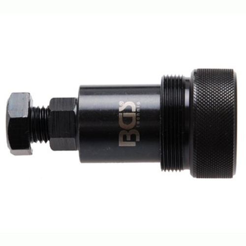

BMW E39 530d
Taky mi teklo, a teď samo od sebe zase přestalo. Mě to ale chytá i v těchto mrazech na otočku a motor běží klidně, žádné houpání, kouření či něco jiného. Na vyndání čerpadla potřebuješ přípravek, taky jsem se poptával tady na foru, ale zatím nic. Vlastně ho potřebuješ i na zafixování rozvodového kola čerpadla, aby ti nespadnul řetěž. Potřebuji zjistit jen průměry závitů. Ten největší je M40x1,5 na průměru středového šroubu nezáleží, ale chybí mi průměr závitu na rozvodovém kole. Přetěsnění čerpadla u Křížků potom stojí cca 3 500Kč.
přípravek BMW čerpadlo.jpg (28.89 KiB) Zobrazeno 738 x

jj,Křížka co opravuje čerpadla znám-jde o to jestli má cenu to čerpadlo opravovat..Hlavně asi sehnat ten přípravek na demontáž čerpadla..Vyndat bez toho přípravku nejde?Nechce se mi zas nandavat sání a vézt to někam do servisu..

čerpadlo jde ven i bez přípravku,žádnej řetěz nespadne

Ještě jsem to čerpadlo nevyndaval a tak jsem rád za info, že řetěz a to kolo nemůže někam spadnout. Máš to z vlastní zkušenosti nebo to říkali kamoši. Jak jsi sundal to kolo z kuželu, doufán že ne kladivem.
Hoj
přípravek pro montáž vstřikovacích čerpadel BMW

To samotný čerpadlo s kuželem jde normálně vytáhnout z toho ozubenýho kola bez mlácení, jen je špatnej přístup k těm šroubům co drží čerpadlo k motoru, hlavně spodní šroub..

vsak ja mam i ten pripravek...

A nedokázal bys nám sem hodit náčrt s rozměrama? Vím, že bys to určitě dokázal. Docela rád bych i přijel, potřeboval bych poradit s diagnostikou.
