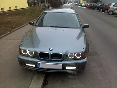

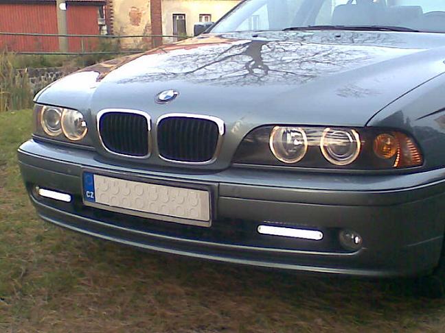

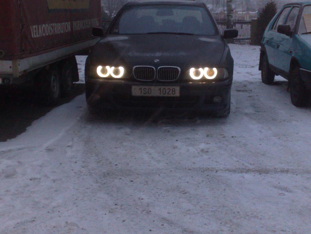

Máte někdo teda fotku, jak to svítí?

pred tydnem sem si je objednaval z USA ty LED diody do e39... vysly mne do 1500,- vcetne vseho mozneho. Daji se sehnat i kolem litru. Zalezi na znacce. Neni probelm objedenat
jinak ta sada je stejna jak pro E60 tak pro E39 ... barva bila, cervena, zelena, modra :D
