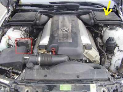

Tak jako nademnou, bude to souviset s brzdama, jinak nádobku je když se postaviš před auto tak po pravé ruce, v pravém horním rohu, je taková plastová krabice, je i na druhé straně. Tak tu musíš rozebrat, bude v ní kabinový filtr až to celé dáš dolů, pod tím je ta nádobka na brzdovku. Sám jsem to kdysi hledal jak ocas :lol:
