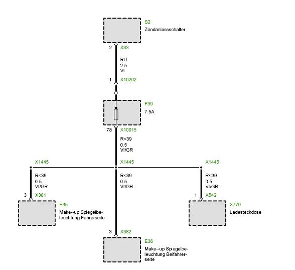

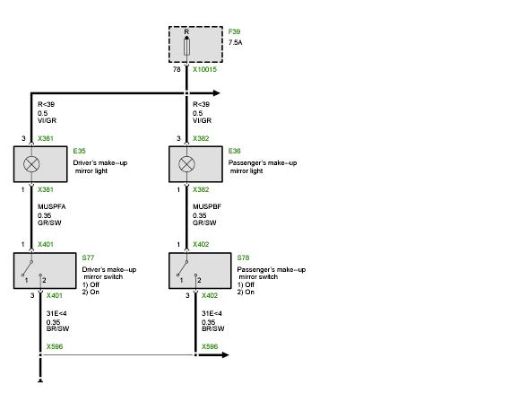

Víme. Odšoupnutím té clony se obvod ukostří a žárovka by se měla rozsvítit. schéma zapojení je níže. Kdyby byla žárovka zkratovaná, tak shoří pojistka F39. Takže to máš blbě zapojené a tu kostru Ti to dává i někam jinam. Protože třeba brzdová světla se ovládají spínačem na pedálu tak, že se vlastně ukostří. Takže napájení musí být z té pojistky a spínač krytky na kostře. Pravděpodobně tam máš natažený (+) z něčeho jiného - hledej.
Jinak je to skvělá vychytávka, aby auto nejelo, když se blondýna maluje. I světýlka vzadu se rozsvítí :D

Tak som to všetko skontroloval..a nevidno že by tam bolo napojene niečo navyše..a všetko na čo som prišiel je to že na poistku 37 až 44 ide len niečo okolo 5 voltov a prívod na tieto poistky je fialový kabel ktorý ide na konektor ku volantu.Takže z času na čas tam je privod prudu taký ako má byť a vtedy všetko svieti ako má..ale večšinou to teda nesvieti..už ste sa s takým niečim stretli?

Podívej se na to schéma v příloze (úplně dole). Tam najdeš ty Make_Up zrcátka a ta pojistka F39 je napájena fialovým drátem (VI=Violet) z komory (2) konektoru X33, který je na S2. A to S2 je spínací skříňka. Tak se podívej pod volant na ty dráty, co jdou od spínačky. Jinak máš pravdu, že jsou odtud napájeny pojistky 37-44, takže by toho nemuselo fungovat celkem dost.
