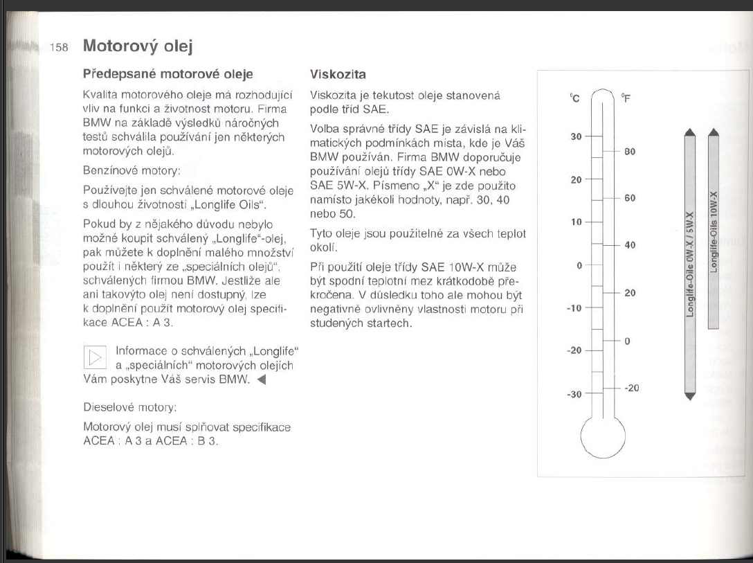

Poziadavka od BMW je dodrzat normu BMW Long-Life01, plna syntetika, tepelna viskozita pri danom tepelnom podnebi a ACEA A3.
Je to velka dilema ci tam dat 5w-40, 5w-30 alebo 0w-40
ja mam E39 530i 2002 a castrol mi predpisuje tieto oleje:
Motor
Empfehlung 1
Castrol Edge 0W-30 6,5
Empfehlung 2
Castrol Edge Formula RS 0W-40 6,5
ked som doviezol auto z nemecka mal som tam tu druhu moznost castrolu.Auto slo ok len trosku papalo olej cca 1l na 4000.Najazdene mam 130 000km
minuly mesiac som vymenil olej za Mobil super 3000 x1 5w-40.
Ci to este zerie olej neviem posudit nakolko som malo najazdil.
Jediny rozdiel je ten ze na volnobehu isli pri prvom oleji otacky rychlejsie dole a ked som to mal na PC diagnostike vanosu tak mi chalanisko povedal ze pri teste sa mu tam nieco nezda ze aky tam mam olej.Ale nic blizsie mi tam nepovedal a diagnostika presla v norme.
znacku som zmenil preto nakolko som mal z viacerych stran info ze olej Castrol Edge Formula RS dost zakarbonovava olejovy system.Bolo mi to povedane zo strany mechanika autorizovany servis a kamos ho mal v Opel v6 model neviem a mal tam s tym problem.Ale to bolo pred cca 8 rokmi a vtedy tento olej mal ine oznacenie cize asi aj ine vlastnosti.
skus si prejst nasledujuce stranky, kukni si manual od auta vid obrazok priloha tam najdes co som pisal nazaciatku a budes s toho este vacsi magor :-))
este ti odporucim pouzit original BMW filter nakolko je testovany na kvalitu a splna urcite viac noriem a testou ako ine lacnejsie.
