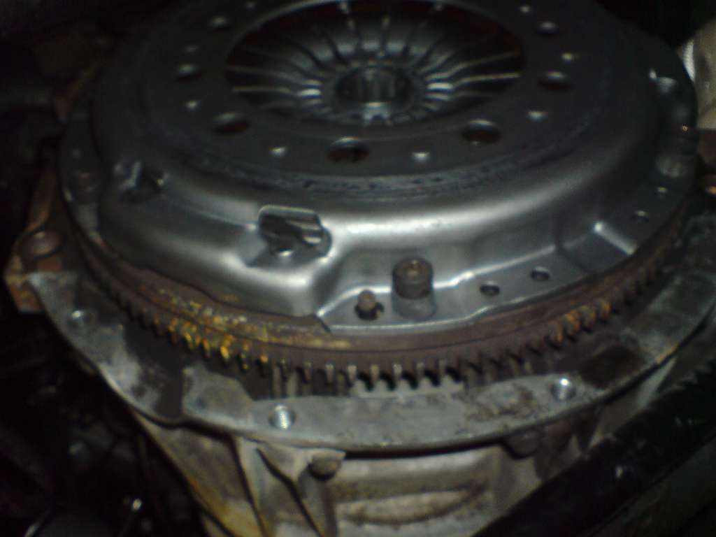

Po výměně spojkové sady jsem odvzdušnil, ale pedal ztvrdl tak, že ho jde mačkat jen pár cm a nespojkuje to, co s tím může být?

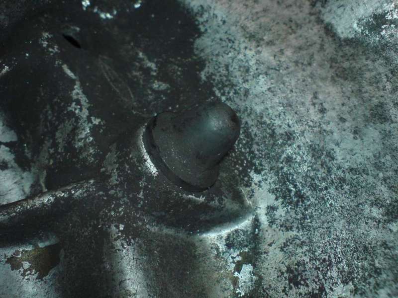

Zkus vyndat spojkovej válec na převodovce a mrkni se na tu tyčku co z něj vylejzá a opírá se o tu páku co v ní je uložený přítlačný ložisko, stalo se mi že při nasazování převodovky mi ta tyčka vyskočila z válečku a pak se to chovalo jak píšeš. asi 5x jsem sešlápnul spojku a ztvrdnul pedál a spojka nevystavovala.

no přítlačák i spojku jsem kupoval novou přímo na 535 m30 ale přítlačák byl trochu placatější než ten můj původní.zkouknu to dneska :wink:

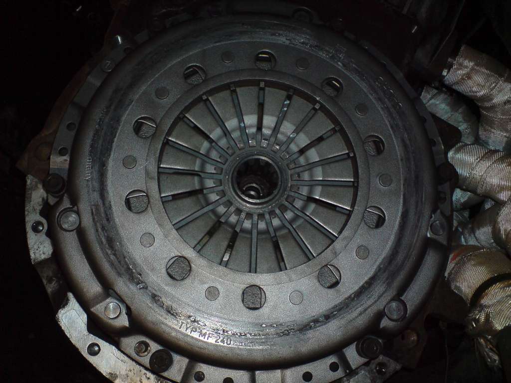

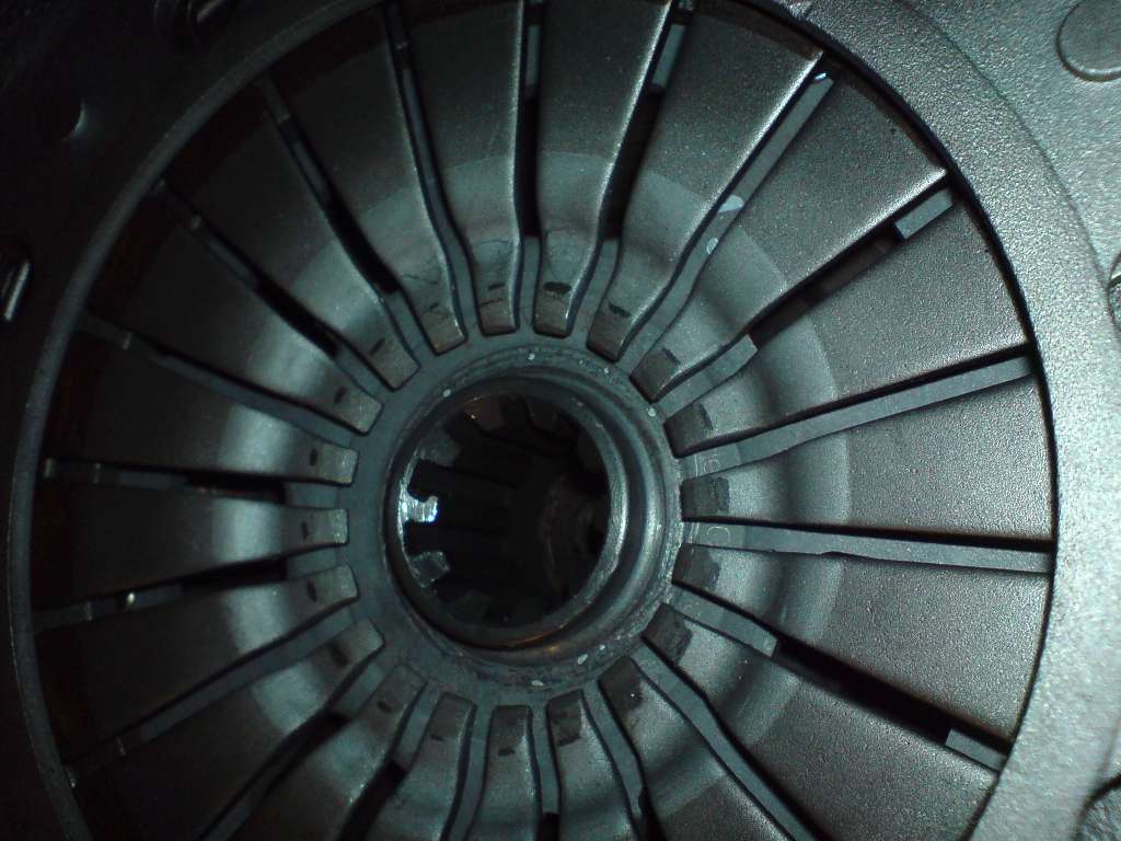

tak lidi už jsem z toho v pi*i nespojkovalo to tak jsem to odvzdušnil a pořád nic.Tak jsem tam vyrobil delší táhlo aby to vsunulo to ložisko, ale dřív než se dotklo ložisko pružiny na přítlačáku zak se dotkl vrchol toho vysuvného ramena přítlačáku :evil:
tak tet nevím jestli tam mám udělat nějaký delší ten opírací čudlík aby se to rameno vysouval,nebo co.
Mám novou spojkovou sadu přímo na 535 a stejně takové problémy :?

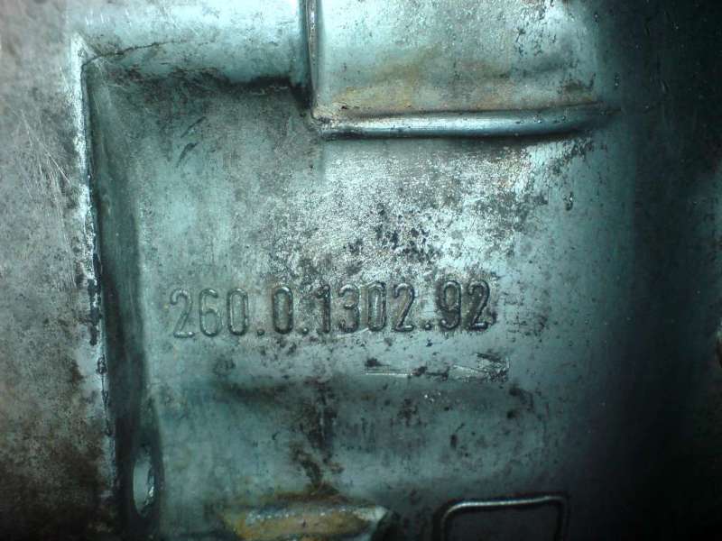

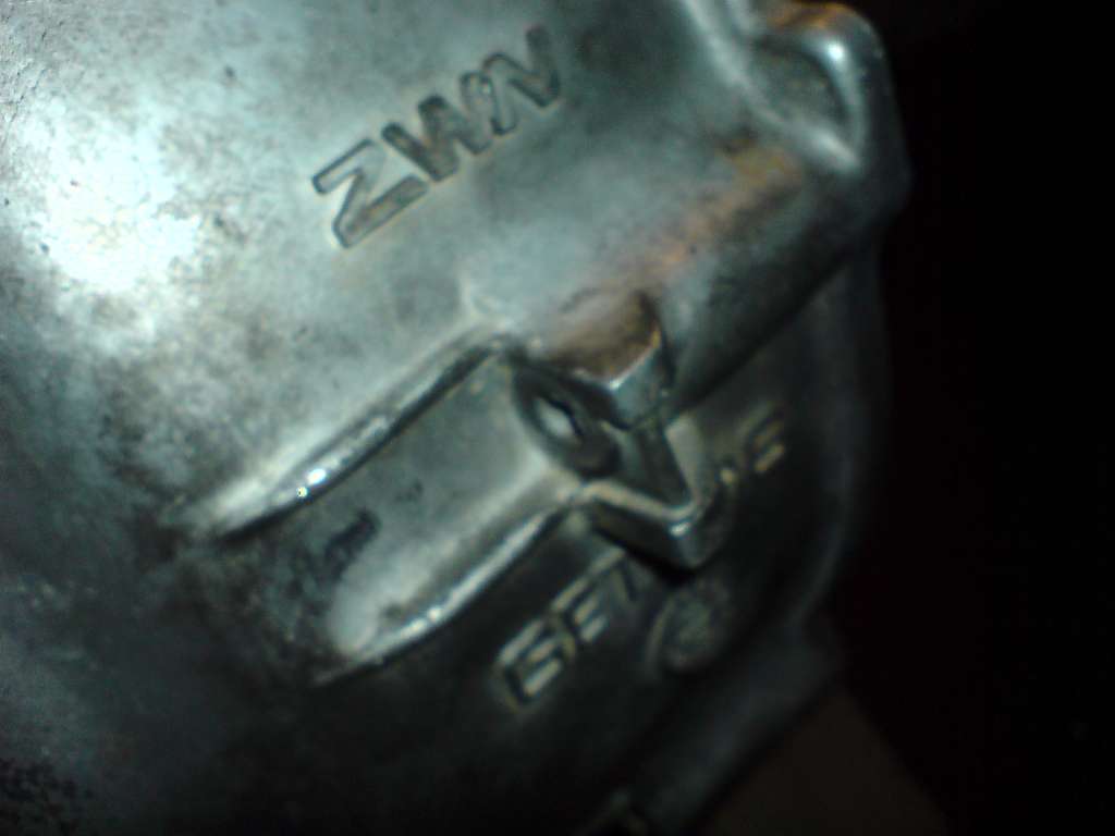

takže setrvák mám asi z m20 přítlačák z m50 2,5 a převodovku nejspíš taky, němčouři pěkně potunili, ale zjištovat to je vážně paráda :evil:

tak ještě jnak díly nejsou z 2,5 24v ale z m5 3,6 už to vím jistě, to je teprv radost :?
