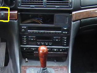

Pavel
Příspěvky: 2796
Bydliště: Podivín
Klubové ID: 56
#15 Příspěvek od Pavel »
Tashiro píše:
Pavel píše:
Tashiro píše:Tak já nevím... co může být rozjebaný? kontakt tlačítka? To musí jít přes nějaký relé ne, nebo je to jen přes pojistku?
a nemáš aktivační tlačítko vedle spínačky na liště??? jsou 2 druhy...bud na liště a nebo pak na volantu....
8O Cože?, mám multifunkční volant, 4 ramena, tak jsem četl v manuálu, že aktivace je stisknutím tlačítka (je na něm 0) od polohy klíčku 2. Pak + na požadovanou rychlost-....
ale na tu lištu se kouknu, myslím, že je tam ale jen tlak pneu.
bud máš na volantu I/0 to znamená Aktivace + vypnutí a nebo je tam jenom 0 , tím pádem jenom vypnutí a aktivační tlačítko je na liště vedle spínačky...
Pavel
Příspěvky: 2796
Bydliště: Podivín
Klubové ID: 56
#16 Příspěvek od Pavel »
já mám taky čtyř kormidlo :lol: a když jsem ho kupoval tak tam bylo jenom tlačítko s 0 ... a musel bych dávat do lišty aktivační tlačítko...naštěstí měl servisák spousty dalších tipů tlačítek tak mi je předělal na volantě na I/0 ...
viz foto....máš tam tohle tlačítko...I/0????
Pavel
Příspěvky: 2796
Bydliště: Podivín
Klubové ID: 56
#17 Příspěvek od Pavel »
tak....použil jsem jednu ilustrační fotku..hodně se to objevuje u E38 ... na tlačítku na volantě když je 0 tak aktivační tlačítko je zde ... viz foto
