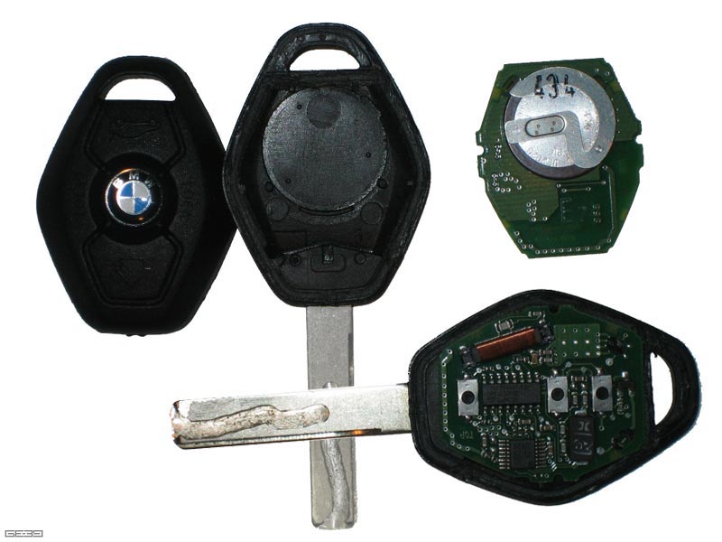

Myslíš tento?

Jo,myslím tenhle ale nedalo mi to a podle info odsud http://www.ge39.com/kc.htm a obrázku tam baterka je,ne?nebo co je to kulatý?sakra.Jo a jinak tu info o tom že je třeba nový klíč mi dali v BMW Dycom v K.Varech :?

Tak ono tam nejaky akumulator musi byt .. ale ide o to oze kluc je nerozoberatelny pre normallneho cloveka ,a a je videt ze akumulator je tam napajeny a dobija sa cez civku immo ked je zastrceny.

Dobíjí se indukcí ze spínací skřínky, jak je výše uvedeno. Proto tam ta cívka. Ale klasický akumulátor v tom nebude. Bude to na bázi kondenzátoru, řekl bych. Neumím si technicky představit dobíjet akumulátor tak malou cívkou, i třeba celý den. A přece jen, ten klíč musí sosat dobrej momentální proud, aby otevřel autí třeba z 5ti metrů. :wink:

Takze tam bude akumulator .... na tej foto ne nevypada jak kondik ......

Newím z čeho soudíš. Viděl jsi někdy kondenzátor v hodinkách? To nejni ten klasický sfitkový nebo elektrolitický shit jako za komančů.. :lol:

MAxi , keby si mal zaplatene clenstvo taktu vidis foto toto rozobraneho kluca.... a je tam aku....mf ...nelec

Já samozřejmě ten klíč vidím. Ale rozhodně nejni jistota, že jde o akumulátor.. 8) Akumulátor se musí dobíjet nějakým napětím a proudem. Kondenzátoru o větší kapacitě stačí v pohodě určitá indukce, aby dal solidní momentální proud. Ale to už jsem se výše snažil vysvětlit. :wink:

musim te vyvezt z omylu,baterka to je.Nevim jak moc se orientujes v elektronice ale kondenzator neni pro toto mozne dost dobre pouzit.to co tam jde je pouze udrzovaci proud.Lithiovy clanek vydrzi velmi dlouho-dalkovy ovladac treba k DVD az 3 roky a to se nedobiji-ci chces li neudrzuje,pokud ho budes udrzovat muze vydrzet az 8 let.zalezi samozrejme na kvalite clanku.
Kdo neveri at klikne:
http://forum.e46fanatics.com/showthread.php?t=451510

Tak tady je to jasné. :oops:
Je tam akumulátor. :sorry:
V tom případě inženýří ze SRN jsou opravdu hlavičky. :cool2:
Jen nechápu, proč jde o nerozebiratelný spoj a tudíž se musí objednávat celej klíč jenom proto, že skončí životnost akumulátoru.. :roll:

On se da rozebrat,ale je oznacen jako nerozebiratelny.Podivej se treba na trafo k notebooku,kdyz ho casto pouzivas muze se ti ukroutit drat co strkas do notebooku,jenze je taky nerozebiratelne a ty vyhodis funkcni vec,jen kvuli nejake prkotine,jenze to je otazka 3 let a 800,-Kč.Tady mas BMW,ktere taky denne pouzivas a baterka kixne za 7 let,opet,kvuli prkotine bys mel vyhodit cely klic.Proste klasicka spotrebka.
