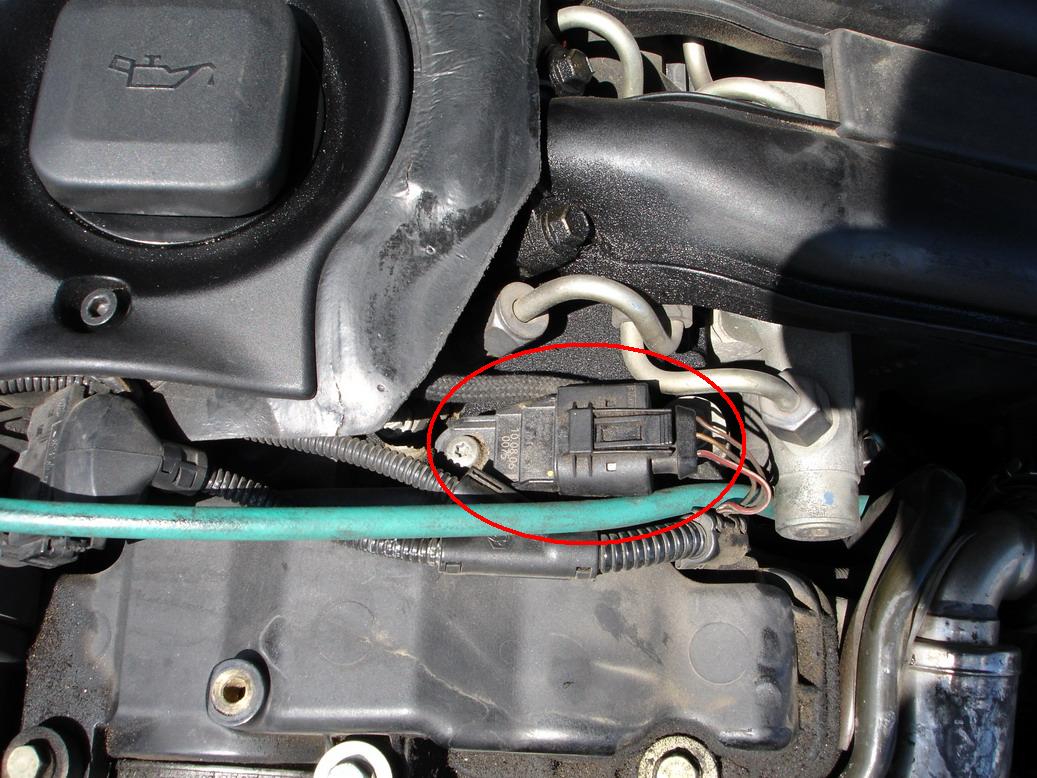

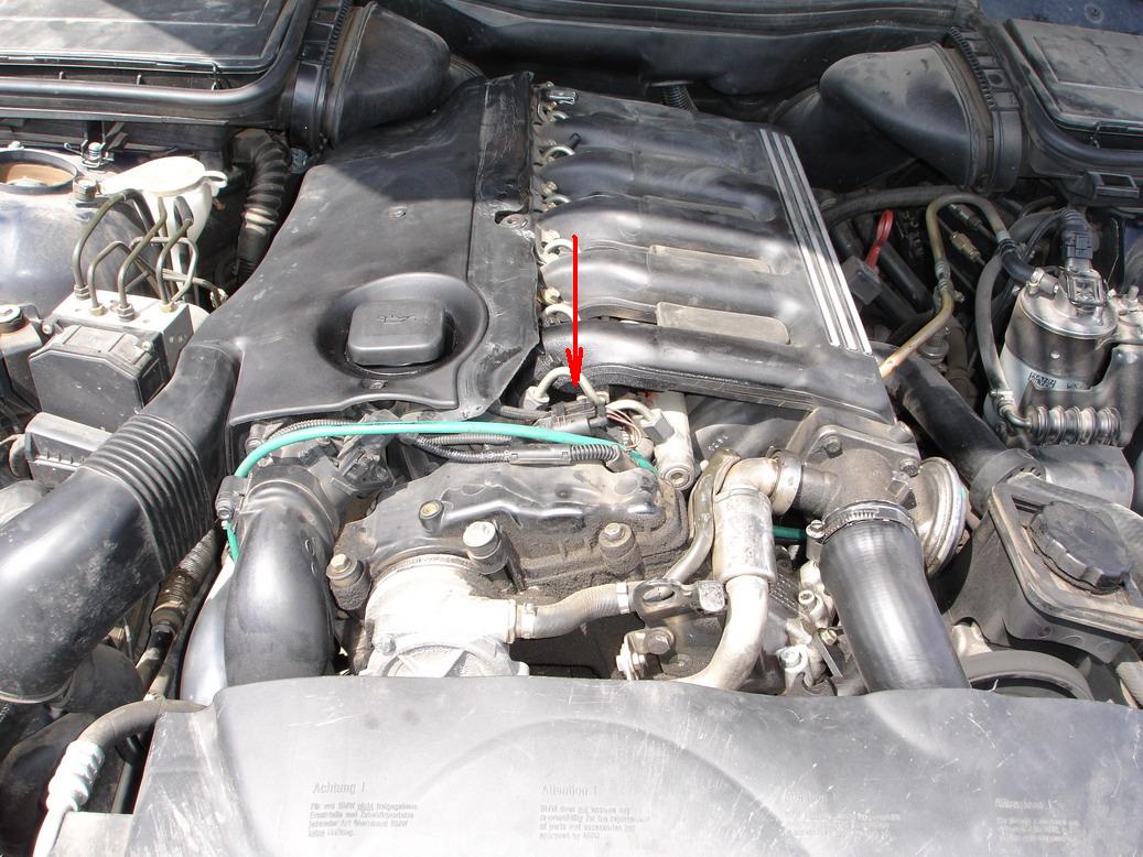

Cuz, mel jsem presne tu samou zavadu, jak ji popisujes, diagnostika mlcela - bylo to cidlo vacky - zkus to na tom teplym motoru vyndat (je hned na rozvodama) a rychle ho vychlad - treba do mraznicky. Pak ho hod zpatky a uvidis. Novy stalo neco kolem 2000 kc.

Sundas ten plastovej kryt co na jedny strane drzi za nadrzku serva a na druhy srane ma sroubek hned pod harmonikou sani, pak jeste drzi uprostred. Vlastni cidlo je na hvezdicce. Posilam sem fotky, mam to zas*any, tag se nelekni :-)

detail...
