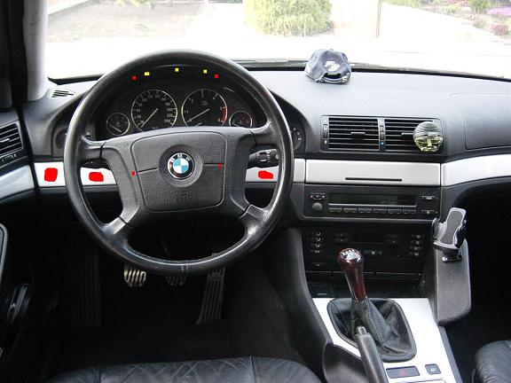

vytrhej levou a pravou lištu (dřevo - nebo co tam máš) jsou tam 3 šroubky....hlavně sundej volant..... potom navrchu budíků jdou vydět 2 malé šroubečky...tak ty povolíš....potom opatrně začněš vysouvat celej ten plast kolem budíků i s ovladačem světel a mlhovek....no a pak jsou tam navrchu na budíkách ještě 3 malinké šroubečky...a vytahneš přístrojovku ven....odpojíš 2 konektory a pak porod č.2 dosta se do budíků...nejlepe když na to budete 2 .... jsou tam 2 + 2 packy z vrchu a zespodu a pak asi 5 takových vrtulek které musíš nasměrovat do drážek...a opatrně otevíráš....hodně štěstí...dělal jsem to mynulej tejden protože jsem si tam dával ty chromový rámečky...hrůza...zlatá E36 - 2 šrouby + volant a byly venku

červeně šroubky co půjdou vydět ... žlutě jsou šrouby za celým tím plastem ... alespon taková měnší pomoc...snad to pochopíš
