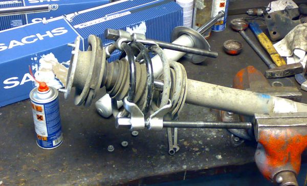

#12 Příspěvek od RSak »
tak jsem nechal vyměnit tlumiče a varoval mechanika před problémem se zajetím tlumiče - koukal na mě jak na blbce, prý to šlo bez jakýchkoliv problémů, přikládám foto

#13 Příspěvek od milonovo »
Já to snad nafotím :D Nemáš fotku toho samotnýho tlumiče kolik tý pístnice kouká ven?No nic,zejtra jedu na hory,pak to můžem porovnat.
