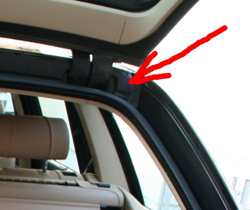

Kolegové, prosím o radu a postup na demontáž plynových vzpěr zadních dveří u touringa e39. Asi to nepůjde moc lehce, že?

stačí sundat plastový kryt pantu zadních dveří a potom vycvaknout plast kolem vstupu pantu do karoserie a už vidíš šroub plynové vzpěry, ten povolíš (pozor ať ti vpěra nevyrazí zuby nebo dveře nepraští do hlavy !!!) a uvolníš vzpěru, potom pod ni vsuneš páčidlo a lehce zapáčíš nahoru (pozor ať si neuděláš důlek ve střeše a pozor na gumu 5 dveří) vzpěra ti vycvakne s pantíku uvnitř, vysuneš ji, nasuneš novou a stejným páčidlem ji opatrně nacvakneš na pantík (žádný problém, na pantík se bez problémů strefíš) a potom musíš vzpěru lehce stlačit aby jsi mohl opět prostrčit šroub (kamarád mi na to použil oříšek od goly) a ve finále už jen vrátíš zpět plastovou krytku pantu a plast kolem vstupu pantu - práce asi na 30 minut.
pokud nemáš hydraulické otevírání zádě, tak tě čeká ještě druhá plynová vzpěra :wink:

No super, tak nějak jsem si to představoval. Moc děkuji za postup. A mám jen obyč ruční zvedání zadních dveří. Já myslel, že jsou tam ty vzpěry dvě, fakt je na ty dveře jen jedna? V levo nic není?

jestli máš ruční otevírání, tak jsou vzpěry na obou stranách

u faceliftu už vzpěry nejsou :-), ale jsou tam pružiny a tlumiče který brzdí :!:
Kdyby je někdo potřeboval tak mám doma 2ks tlumičů a 1ks pružinu... jedna praskla ale zákazník si přál obě nové... origo prodávají jen v sadě... jinak bez demontáže čalounění je to riskantní práce vzhledem k možnosti poškození střechy.

Tak dle ETK to vypadá, že jsou tam také dvě vzpěry. Jedná se o díl č.51248190688. Cena by měla být někde okolo 900Kč s DPH.

tak nevím, mám rok 2002 a když jsem vzpěru vyndal, dveře mi padaly na hlavu, tak tam asi je vzpěra,

RSak píše:[tak nevím, mám rok 2002 a když jsem vzpěru vyndal, dveře mi padaly na hlavu, tak tam asi je vzpěra,
jak budu doma tak ti je vyfotím... auto 530daT 10/2001.... měnili jsme je a sám jsem se divil že tam není vzpěra ale tlumič který má přímo na sobě pružinu..... po sundání praklé pružiny tlumič chodí z tuha oběma směry ... tudíš plynový .... v ETK popisují jen plynovou vzpěru tak nevím :roll: http://www.realoem.com/bmw/showparts.do ... g=41&fg=60
