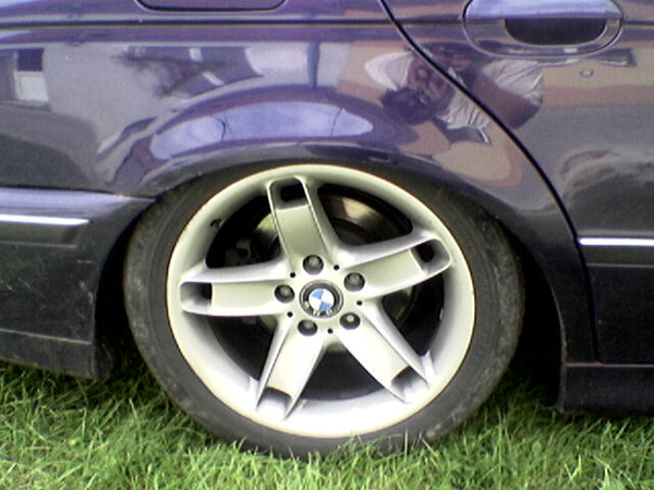

kolem 4k jeden a sezenes je jen v BMW.... takze pri vymene udelat zrovna oba.... tipuju, ze max do dvou let te to ceka taky..... je to guma, a soupe se o sebe, takze casem to steri/prodre.... a zacne uchazet.... to bys poznal, ze bys slysel kompresor jak dofukuje a ze by to padalo.... ja jsem tam mel lochnu, takze se to vyfouklo hned.... kdyz jsem nastartoval tak se to srovnalo, ale do pul minuty to bylo zas dole....
