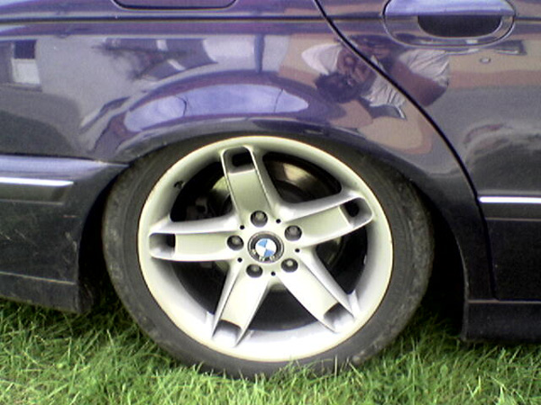

jo pomohlo hodne (prosoupal se mi ve 160 na okresce...... to bylo jako na houpacce), ale kdyby to mel nekdo taky spatne, tak by si toho asi vsimnul (viz foto) ;-)

rudosh: sis z toho udelal citroen bx, jo ?

#12 Příspěvek od RuDoSh »
stealth píše:rudosh: sis z toho udelal citroen bx, jo ?
jo, i to tak fungovalo, nastrtoval jsem, zapl se kompresor, auto se narovnalo, ale po 200m uz zas bylo takhle...

tak toho by si asi fakt kazdy vsimnul :)
to vypada drsne ...
