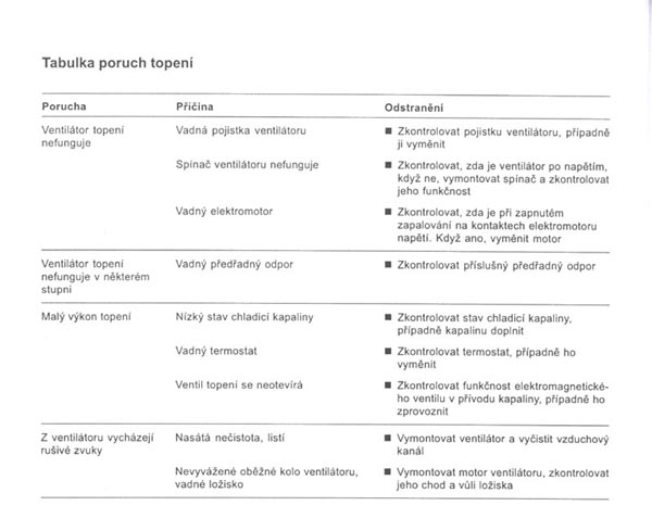

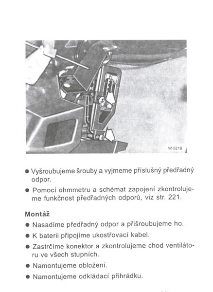

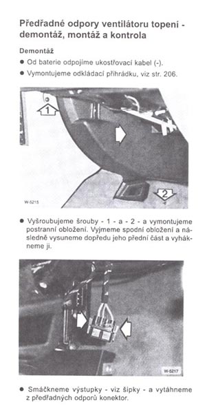

tady to je:
Pivson
Příspěvky: 2587
Klubové ID: 570
#10 Příspěvek od Pivson »
:D
Pivson
Příspěvky: 2587
Klubové ID: 570
#11 Příspěvek od Pivson »
:lol:
Pivson
Příspěvky: 2587
Klubové ID: 570
#12 Příspěvek od Pivson »
a jestě ta přihrádka
