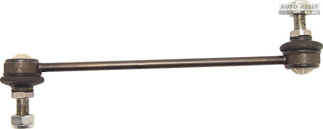

Tak jsem koukal, že odchazí jedna manžeta na tyčce stabilizátoru.
Samotmá nejde vyměnit, takže celej díl.
Cislo dilu je 31 35 1 134 582
Budu muset pak delat geometrii ci ne??
A co koupit?
origo (1160) ci staci druhovýroba (500)
predpokladam ze musim vymenit obe strany.

Tak nevím zda si to nemám spíše přivázt z německa. cena od 900 - 1500
Neorigo, ale výroba německo

Pivson píše:Tak jsem koukal, že odchazí jedna manžeta na tyčce stabilizátoru.
A co koupit?
Já jsem měnil v loňském roce, druhovýroba (680,- Auto RS) bez geometrie a do dnešního dne v poho.

ja som mal ten isty problem ale minuly tyzden som to nechal vymenit v autorizovanem servise :D ..diely som si objednal sam - nie original. Menil som vsetky capy, tycku stabilizatora aj stredovu tyc riadenia aj tlmice. Teraz to chodi perfektne. Cela vymena aj robotou a geometriou vysla asi 15 000 Sk. Takze pohoda a teraz mam uz klud. V znackovem servise presne vedeli co treba menit. Ked som to mal na preskusanie akoze u "odbornika" na BMW tak ten spekuloval ako chora vrana a nevedel presne co vymenit. Neosvedcilo sa mi menit len jeden diel alebo len jednu stranu, lebo postupne sa vzdy ten novy diel nejako posere ked je iny diel "mierne opotrebovany" :twisted:

Taky se přidám se svým případem. Koupil jsme auto, a ud přední nápravy mi šli docela slušné rány. Takže jsem vyměnil komplet tlumiče a tyhlety tyčky, jelikož byly na šrot.... Kupoval jsme je v druhovýrobě a nemohu si na ně stěžovat a geometrii jsem nedělal. Jenže rány se pouze zmenšili, ale nepřestali úplně. Zjistil jsem, že mám v háji ještě čep na pravém předním, takže výměna celého ramne + geometrie a ted je to opět klidnější, ale přeci jen se někdy něco ozve. Projedu díru, a ono je ticho, a projedu jednu a tu samou diru ve stejne rychlosti, ve stejnym smeru a ne stejnym osazeni za půl hodiny, a nic. Mám podezření, jestli to není něco z řízení. Nějaká převodka, či tak něco.....
Ale abych se vrátil k základu-ty tyčky jsme měnil obě dvě, dostali slušnýho "čouda" a držej stále stejně dobře......

To Pivson: To nejdou vymenit samotne ty manzety? Ja je mel popraskany obe dve na predni naprave a jdou vymenit samostatne (jedna na 156ku stoji 150Kč:)

Martyn píše:To Pivson: To nejdou vymenit samotne ty manzety? Ja je mel popraskany obe dve na predni naprave a jdou vymenit samostatne (jedna na 156ku stoji 150Kč:)
Bohužel :-(
U většiny aut se vymění manžeta, mázne kloub a jezdí se dál.
Tady ovšem ne :-(

To vis ze to vymenit jde, aspon na E34 ano.Ale jako nahradni dil je asi nekoupis, musis na vrakacu, proste se to nevyplati, radsi dat 800,-.....

psena píše:To vis ze to vymenit jde, aspon na E34 ano.Ale jako nahradni dil je asi nekoupis, musis na vrakacu, proste se to nevyplati, radsi dat 800,-.....
Tak jsem to zatím nezkoumal :-)
Ale jako nahr díl ji opravdu nedodavaj. Leda se zkusím podívat ne starší modely E28 ci E30.
Nebo bast z jinyho auta.
ALe ja dam novy cely, ono to tomu jedine prospěje :-)
