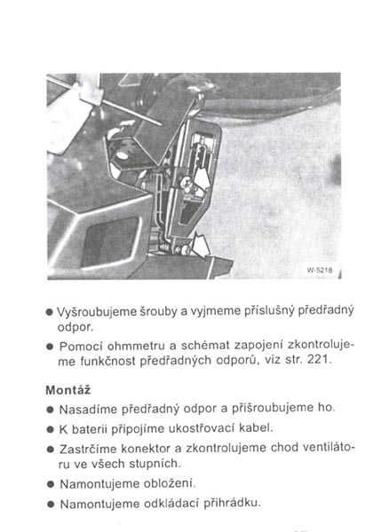

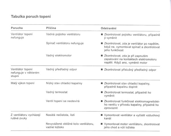

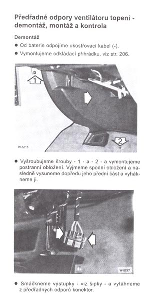

Tady máš obrazky z knížky.
Byl tam nachytanej prach, hmyzaci a jinej bordel.
Profoukal jsem to, očistil štětečkem, trošku očistil oxid kontakty a zkusil to zpatky. No a funguje to.
Kdyz tohle nepomůže, chce to kouknout na uhlíky motorku u ventilatoru.
Tam poradi ZAVE.
