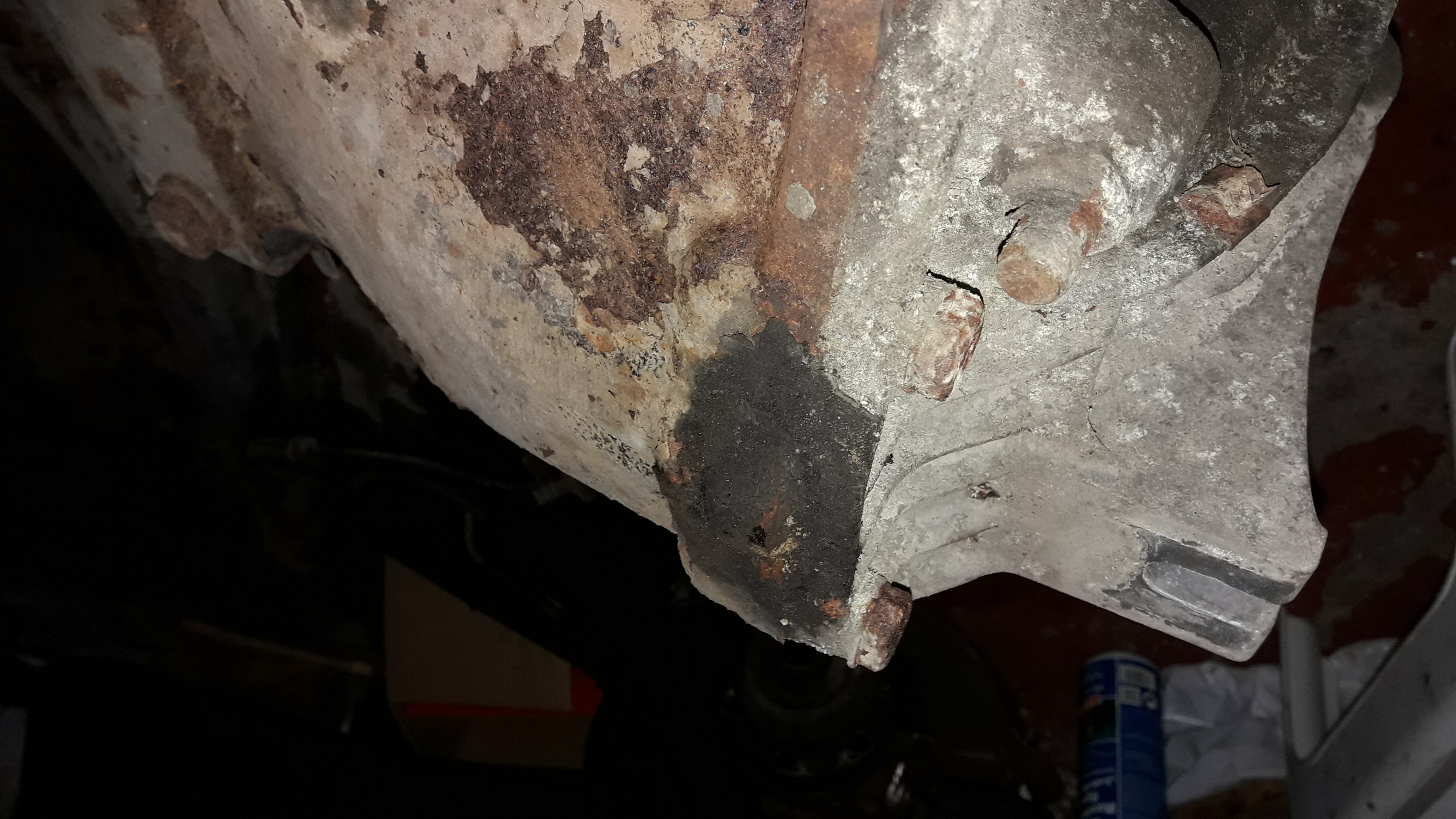

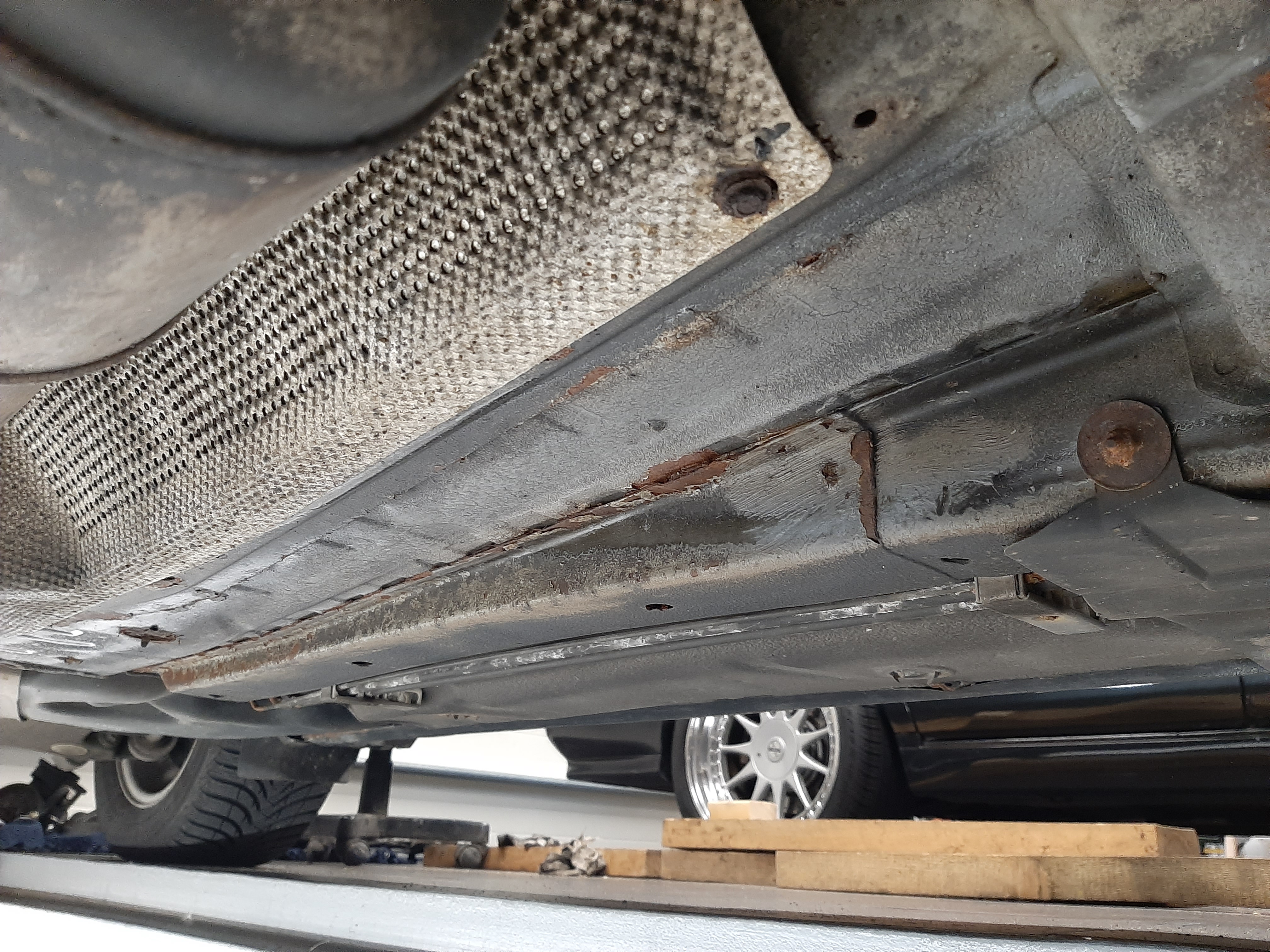

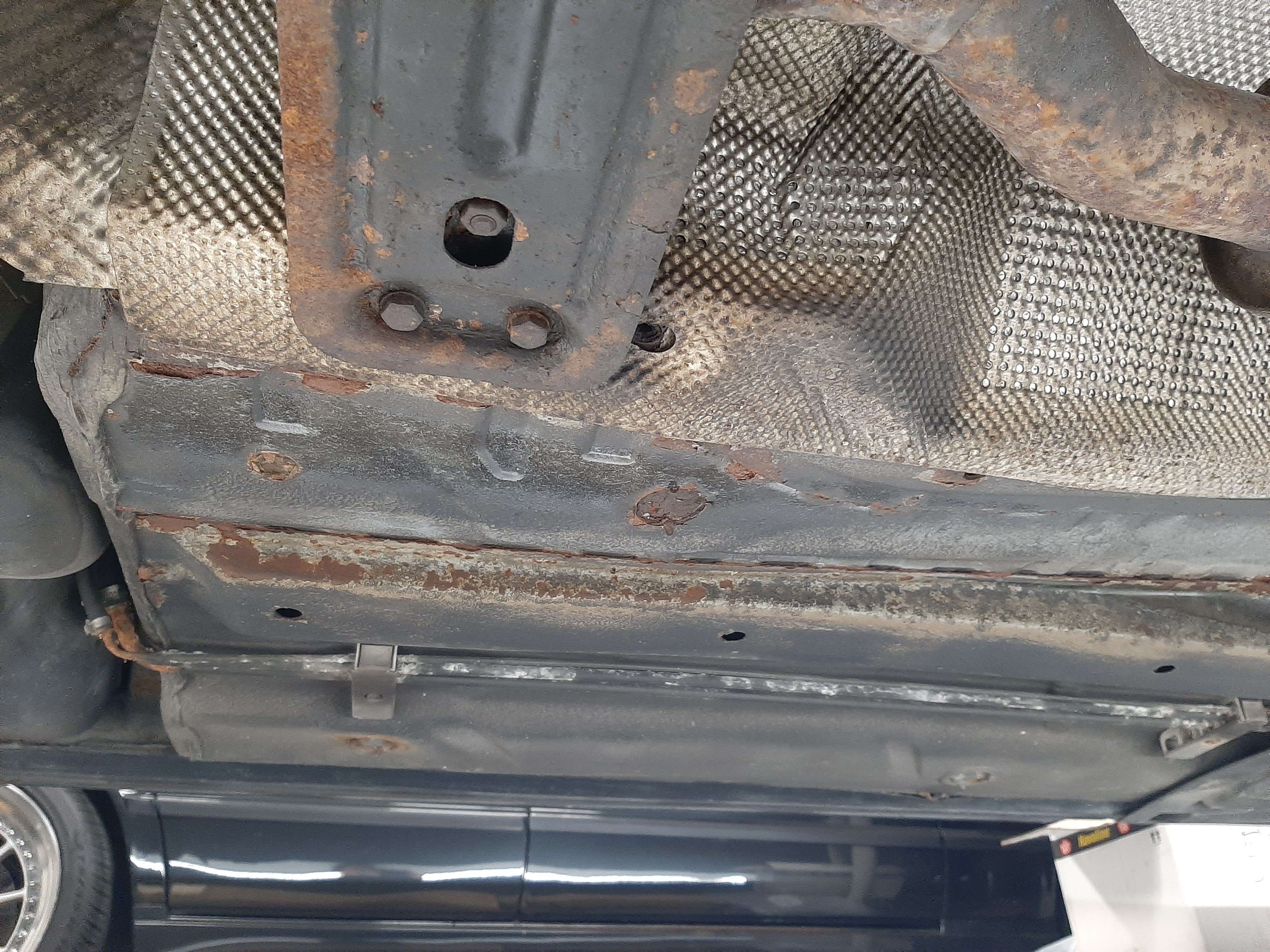

Oživuju starší téma....pod autem - e39 - se mi už taky otřela liška, tak bych to nějak rád ošetřil....takže co s tím - obrousit ocelovým kartáčem / kotoučem a pak co na to? Nějaký základ a na to nějaký finál...? Ale čím?
Jste tu někdo karosář a máte dobrou zkušenost s nějakým konkrétním výrobkem?

Jaraxi taky děkuju za rady, teď jsem to zkouknul o co se jedná...a teď stojím před rozhodnutím... :JaraX píše:za mě náš celkem osvědčený postup
- odstranit rez - ocelák, nebo pneumatický jehlový oklepávač
- odrezovač s pasivátorem - Cleanfest nebo Brunox - 1-2 vrstvy
- dvousložkový základ
- raptor dvousložkový rapaťák nebo syntetický kaučuk
- karosářský vosk jako finální vrstva a do dutin
Ekonomická varianta = obrousit + Alkyton penetrátor + Alkyton - cca 400,-
Dražší varianta = obrousit + odrezovač + dvousložková základovka + syntetický kaučuk - 250,- +250,- + cca 1000,- = 1500,-
Nejdražší varianta = obrousit + základovka Raptor + polyuretan Raptor vrchní - 800,- + 2800,- = cca 3.600,-
Ekonomická varianta pro mě znamená koupit jen penetrátor, protože vrchní nátěr Alkyton doma mám...když už to budu natírat, tak bych ten spodek přetřel rovnou celý, aby to mělo jednotnou barvu a povrch - bude držet ten Alkyton na tom stávajícím podkladu?
Dražší varianta - ...odrezovač 250,-...dvousložková základovka taky 250,- a pak na to ten syntetický kaučuk. Našel jsem v plechovce tento:
https://olejeobchod.cz/synteticky-kaucuk-loctite - za cca litr - dobré je, že by se natíral štětcem = nemusím nic kolem maskovat. Ale zrovna tenhle asi není černý...nevíte o nějakém černém?
A nebo jsem našel ten kaučuk ve spreji
https://www.aamarket.cz/petec-73250-syn ... erny-p1833
za 170,-kč - ale opět - chtěl bych to zespoda sjednotit = nastříkal bych to tak nějak celý - bude ten kaučuk držet na původním origo nátěru? Píšou "výborná přilnavost" tak snad OK
Ten kaučuk by ale mohl vytvořit takovou neprostupnou vrstvu a nepustit tam vlhkost, takže to by mohlo fungovat dobře ne? To by pod tím nemuselo začít reznout... ?
Nejdražší varianta - ten Raptor se mi líbí...to vypadá fakt pěkně....ale základovka 800,- a potom barva 2.800,-...to už mi skoro připadá zbytečný luxus...nebo prodávají sprej za 700,- ale toho stříkání se trochu bojím...stříkat to ze 60cm na jámě pod autem...to nevim no...
Ale ten povrch, který vytvoří ten Raptor je parádní....až budu renovovat e34, tak tohle bude favorit...fakt pěkný.
Čím ten spodek ošetřovali ve fabrice - co to je za materiál?
Asi sundám výfuk a ty krycí stínící plechy a omrknu to pořádně....jak moc z gruntu to vezmu

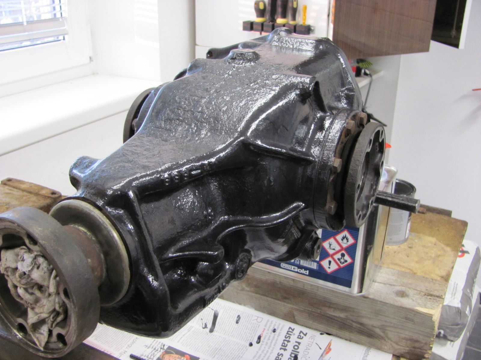

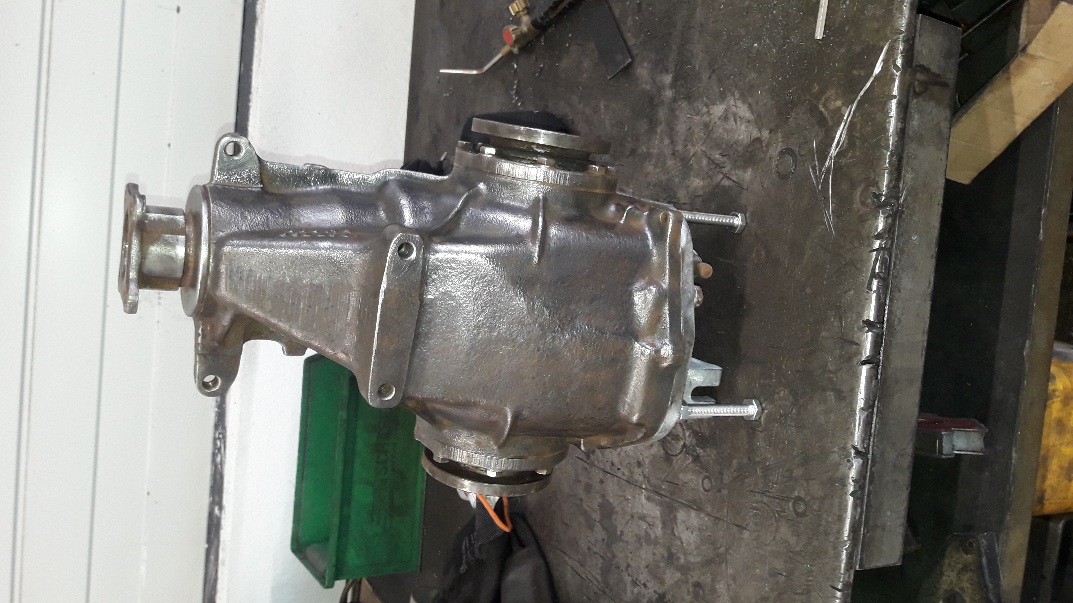

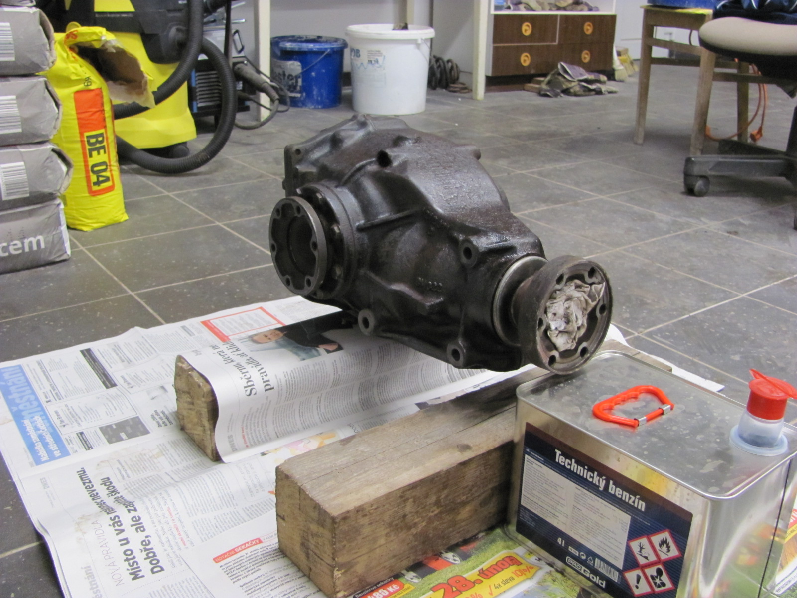

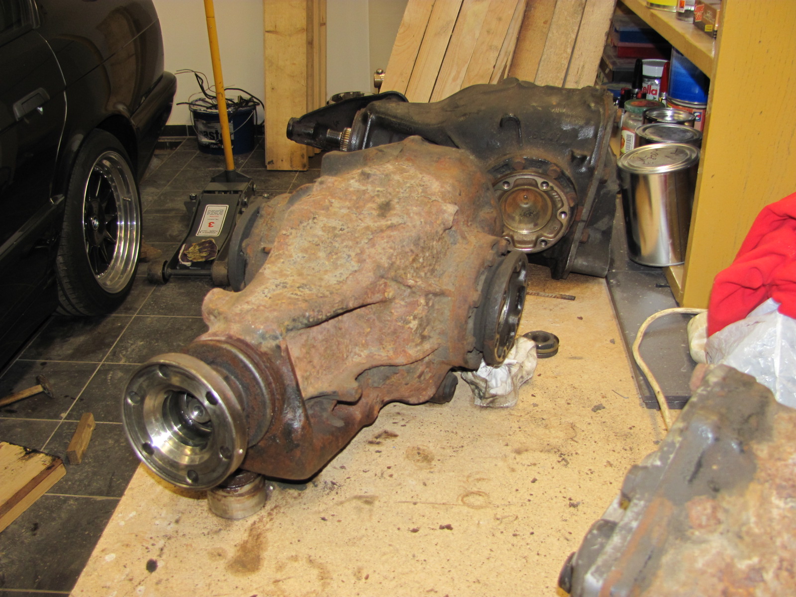

Tetka jsem takhle dělal diff co už něco pamatuje:
Pro přiklad foto:
Zde jehl oklep doopravy zabodoval
Pak alkyton
zase
Na ty nosniky ten kartáč musí stačit
Jehl. oklepávač je super. Ale používám jen na hrubo a navíc na tlusté materialy na klasických bmw. Auta po roce 2004 neznám jak maj tuhý plechy
Pak dočistím kartáčem. Flexa/vrtačka.
Pro přiklad foto:
Pak alkyton

Gerchan
- Člen Klubu
- Příspěvky: 2845
- Registrován: pon 10.11.2003 01:00
- Klubové ID: 3552
Re: koroze
Tvl...teda to je luxus...to by ani takhle pěkně neopískovali !
To jsi měl natřít už jen bezbarvým lakem !
Já taky před pár lety dělal diferák - ten orezlej v popředí...ale takhle pěkně jsem to obrousit nedokázal....a pak jsem to taky natřel tím Alkytonem a pořád dobrý...už je to 6 let...a samosvoří si dodnes...
