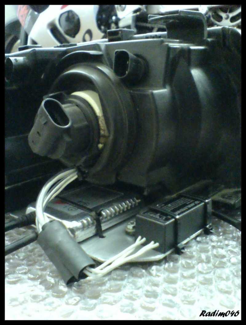

#13 Příspěvek od Radim046 »
A tady je to taky v pohodě 8)

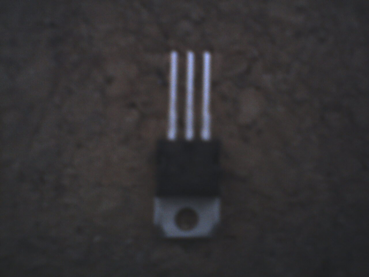

dnes jsem v autodilech objevil tohle,melo by to vyresit tvuj problem http://shop.berner.eu/berner/cz/product ... nContext=1
Lukino12
Příspěvky: 228
Registrován: pon 18.07.2011 00:00
Bydliště: Frenštát pod Radhošťem
#19 Příspěvek od Lukino12 »
jak poznam,jak to zapojit,kdyz jsou tam tri koliky?
paveld
Příspěvky: 3141
Bydliště: Praha-západ
Klubové ID: 1931
#20 Příspěvek od paveld »
Podle typu toho stabilizátoru (nebo co to je za součástku) se to dá najít v elektrokatalogu nebo by ti to měli říct tam kdes to koupil. Pokud to je stabilizátor nebo tak něco mělo by to mít: + vstup, + výstup, kostra.
