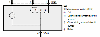

Teď koukam do ETM.
Verze 1993 má na tlačítku šíbru jen tři polohy - otevřít-nic-zavřít (která poloha dělá co zjevně řeší řídící jednotka). Na spínačích oken je jasně vidět 5 poloh auto-nahoru-nic-dolu-auto.
Verze 1998 má čtyři polohy vyklopit-vysunout-nic-zasunout. Znamená to že ta automatika neni jako na oknech "promáčknutím", ale že je to automatika vždycky? Nebo to řeší řídící jednotka podle toho jak dlouho držim, nebo jak? Asi zkusim vymyslet jak udělat tlačítko "otevři všechno-nic-zavři všechno" :)
EDIT: tak asi to bude problém. Vypadá to že celý mechanizmus šíbru včetně tlačítka je jedna integrovaná jednotka, takže nestačí připojit se na nějaký konektory, muselo by se to rozebrat a vrtat se vevnitř.

napsal, ale překvapuje mě, že to má 5 poloh, v ETM jsou vidět jen 4... jaký máš ročník?
Slid
Příspěvky: 4511
Klubové ID: 1699
#14 Příspěvek od Slid »
jarda píše:napsal, ale překvapuje mě, že to má 5 poloh, v ETM jsou vidět jen 4... jaký máš ročník?
98 ale oni to jsou 4 polohy středová nic nedělá, dopředu 2 dozadu 2
