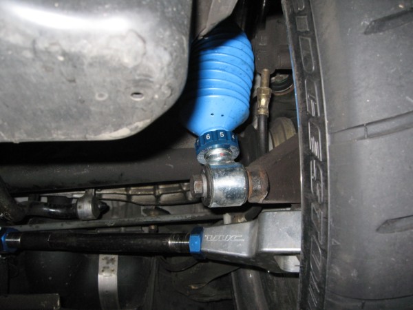

Ted mi jeden známý říkal že na bilstein podvozku (PSS10) pro M3 E46 se zadek šteluje bez vytáhnutí tlumiče. Stačí prý jen vlézt pod auto a nastavit to.

co ja vim, tak jogurt ma bilsteina a erozhodne nic vyndavat nemusi. KW2 to ma proto, ze josu to tlumice koni, ktery proste musis vyndat u e36(e46). ja si myslim, ze na to budou dva stelovaky, ale u e92 tezko rict, kde.
jogurt
Příspěvky: 491
Registrován: pon 21.04.2003 00:00
Klubové ID: 99
#11 Příspěvek od jogurt »
mam bilstein B16PSS9 a stelovani je dole na tumici takze sundavat se nic nemusi :)) vsechny 4 tlumice mam sestelovane behem 5 minut

Ted uz ho mam jen na race :)) takze utazenej na maximum. Driv sem si snim trosku hral takze asi takhle. Pokud ho mas uplne povolenej je dostatecne pohodlnej na denni jezdeni i po Praze. Dlouhou dobu sem ho mel utazenej na 50% byl to takovej rozumnej kompromis. Pokud je na maximum je to kostitras na okruh a dobre silnice super. Mam verzi pro M3 E36 Street varianta pak se dela jeste Club sport je tvrdsi, ale nema takove snizeni a je ve dvou variantach pro 3.0 a 3.2. Cena se pohybuje kolem 50k. Nejlevneji vyjde ho jet koupit primo do Essenu v Bilsteinu. Mel sem moznost porovnat s KW2 a jiz na prvni pohled je rozdil ve zpracovani. Pruziny Bilsteinu dela HR. Jeste pozor nevim jak je tomu u ostatnich modelu , ale u e36 bylo potreba pridat podlozky 5mm na predek. U serioveho podvozku konci pruzina nad kolem a u stavitelneho je po celem tele. zalezi dost na ET kola.
