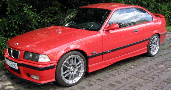

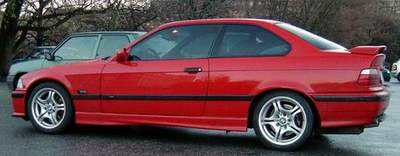

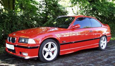

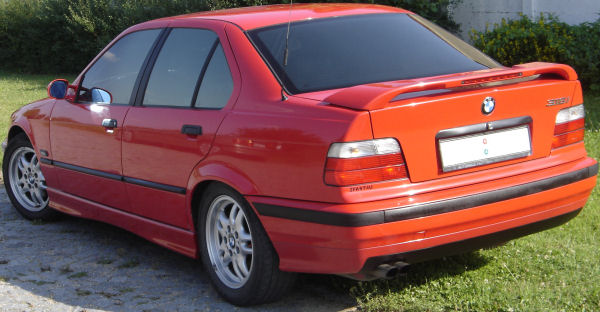

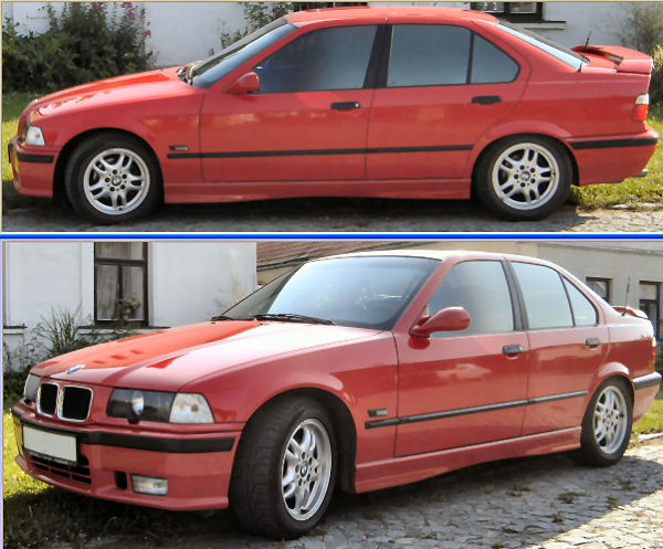

podvozek bych nechal, jen dal jiny kola (vetsi + mensi ET) + dopredu origo lizatko... s Mkem jsem bez problemu odjezdil zimu, neni problem zajet k obrubniku, retardery v poho atd... cokoliv nizsiho bude kompromis kvuli mizivymu pocitu snizeneho auta
viz foto (8x17 ET35 a 8+9x18ET40-45? a 7,5+8,5x17ET50-55?)

Ten zadek je uz nejakej svesenej, porovnej to Mko s tim tvym.Dozadu mirne nahoru a v predu trochu vic dolu.

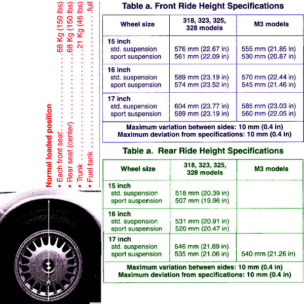

Jinak jsem našel v manualu od Bentleyho jak změřit stávající snížení oproti originálu - fajn věc, jenom se mi nechtěly dávat ty závaží ( a cigi kompars na parkovišti jsem si nestřihnul :) ) tak jsem to na parkovišti rychle změřil a mám to na prázdným autě s 1/2 nádrže oproti originálu -24/18mm. Takže hádám že to bude ve výsledku -25/25mm......
