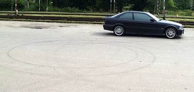

Hanz Člen Klubu
Příspěvky: 6220
Bydliště: 335i
Klubové ID: 6
v praxi pak :-)

- taktéž postavit auto každým kolem na jiný povrch a sledovat jestli zanechají obě dvě stejne dlouhou stopu, případně jestli se nebude protáčet jen jedno
- poslední uvedenou možností je burnout při kterém by měly být vidět pořád dvě stopy
