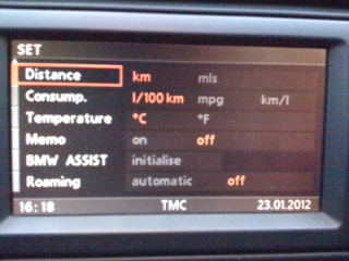

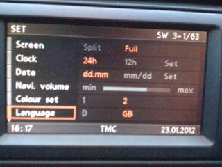

Len tam tú položku nejako nemám.. Pre ukážku som pripojil foto. A zaujímavé je, že to robí iba pri TV. Menu a navigáciu to vôbec neovplyvňuje. Tak som z toho..
fotka 3.JPG (38.12 KiB) Zobrazeno 1252 x
fotka 2.JPG (37.33 KiB) Zobrazeno 1252 x

mas smulu- protoze mas novy firmware (design mk4) tak to proste budes muset trpet tak jak to je... to co ti radi je blaf pletou si to z mk1,2..
tvoje jedina moznost je v servisnim menu mit napaleny jas na maximum... s automatickou regulaci nepohnes... proste to ve dne videt neni no .. vic mas smolika :)
