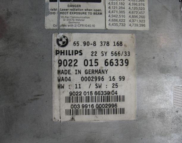

Predpokladam, ze mozek te navigace je to co jsem daval jako obrazek a nachazi se na levem zadnim blatniku v kufru. Nebo ma jeste nekde jinou krabicku? K te by tedy mela vest antena ze strechy? Zitra to zkusim odpojit jak od anteny, tak od napajeni a necham tedy delsi cas na reset. Kdyztak se mi ozvi az budes moct a rekneme si pripadne vice. Dekuji Ti za vycerpavajici informace.

Podle r. v. na jednotce se zřejmě jedná o MK2, která má externí přijímač GPS. Zkus zkontrolovat propojení koaxu od antény do toho přijímače a jeho propojení s řídící jednotkou.

Prosim, v tomto se po pravde moc nevyznam. To co je v kufru a vkladam do toho CD, tak je prijimac? Externi GPS je kde? Pripadne se pletu a je to vse jinak?

Pavel H píše:Prosim, v tomto se po pravde moc nevyznam. To co je v kufru a vkladam do toho CD, tak je prijimac? Externi GPS je kde? Pripadne se pletu a je to vse jinak?
To, kam vkládáš CD je řídící jednotka navigace, přijímač GPS je krabička cca 10x10x5 cm, ale netuším, kde je v sedmě umístěna.

Pavel H píše:Predpokladam, ze mozek te navigace je to co jsem daval jako obrazek a nachazi se na levem zadnim blatniku v kufru. Nebo ma jeste nekde jinou krabicku? K te by tedy mela vest antena ze strechy? Zitra to zkusim odpojit jak od anteny, tak od napajeni a necham tedy delsi cas na reset. Kdyztak se mi ozvi az budes moct a rekneme si pripadne vice. Dekuji Ti za vycerpavajici informace.
Obrazek nevidim,takze nemuzu presneji urcit o co jde,ale v v kufru ma byt ridici jednotka navi(pc) ktere dostava data z prijimace a vyhodnocuje je podle prepoctu s umistenim polohy na mape,ktera se zobrazuje na ovladacim panelu s displejem vepredu.Vedle ridici jednotky by mela byt krabicka,ktera je prijimacem gps.Ta dostava data z anteny gps a prevadi tyto data do algoritmu NMEA.Tato veta je pak odeslana do ridici jednotky,takze to musi byt propojeno kabelem(svazkem min.3 draty).
