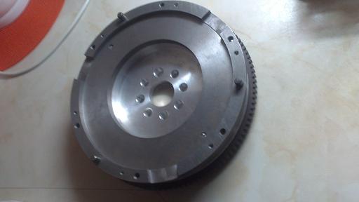

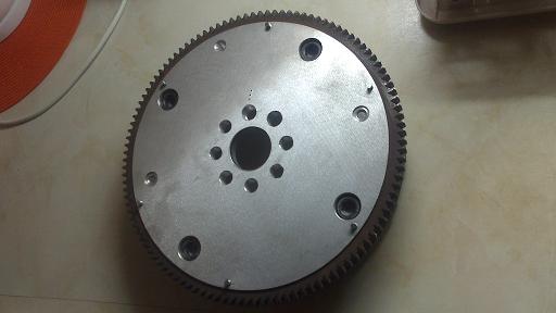

MattyX Moderátor
Příspěvky: 12689
Klubové ID: 1778
#11 Příspěvek od MattyX Moderátor »
ja mám teďka nějak takhle :
ještě to musím zvážit :)
E46 M3 SMG - žlučník
E91 335i N54B30 - pracant :)
E70 3.0d - mamacar

oldaf
Příspěvky: 564
Registrován: pát 05.10.2007 00:00
Bydliště: Česká Lípa
Klubové ID: 3385
#13 Příspěvek od oldaf »
Já dělám setrváky takhle:
Jinak ta řemenice ve předu by se měla odlehčovat také pokud se odlehčí o hodně setrvačník. Dělá se to tak že pokud se kompletní spojka odlehčí třeba o 25% tak se má řemenice na předku ubrat taky o 25%.
