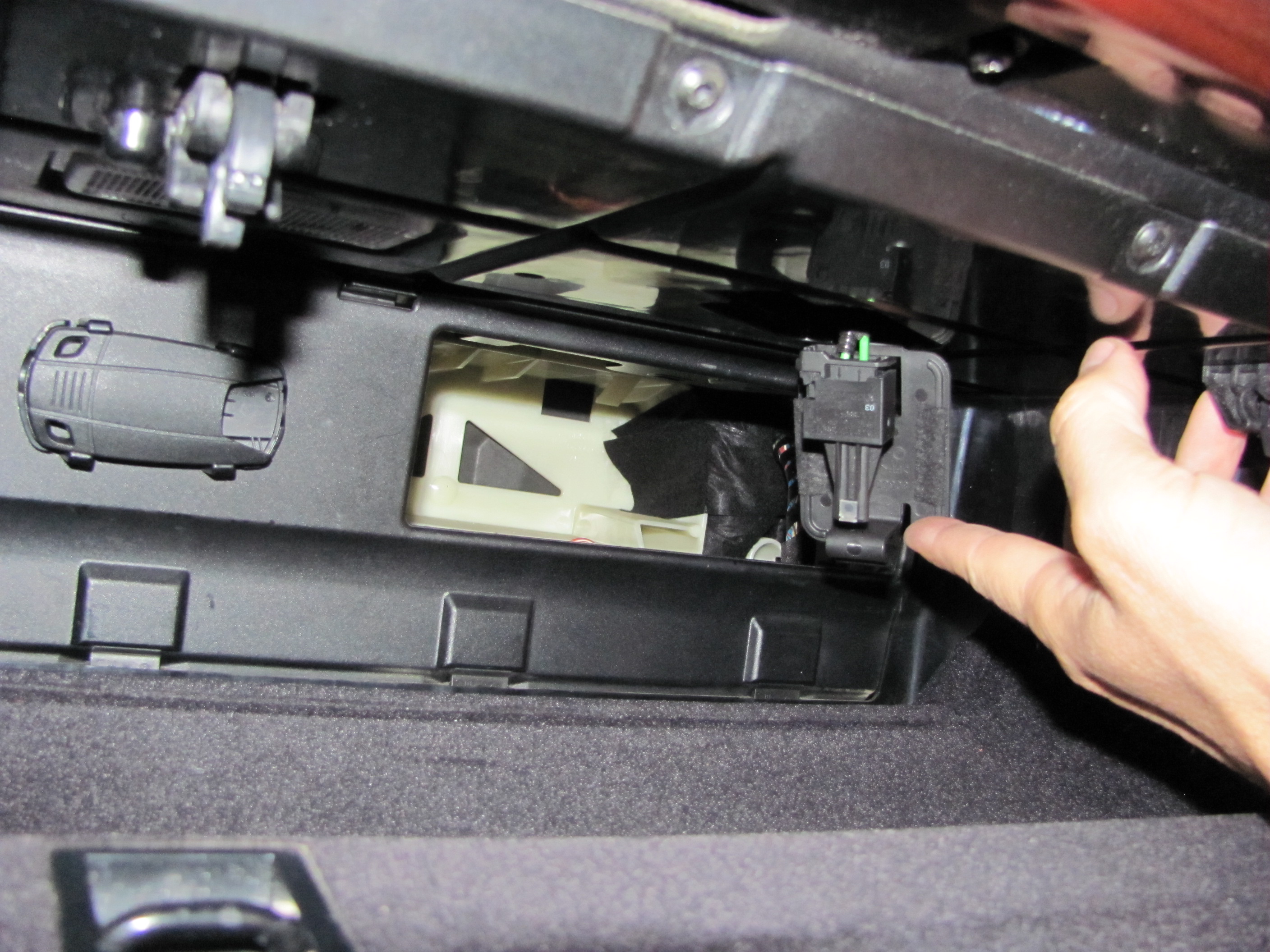

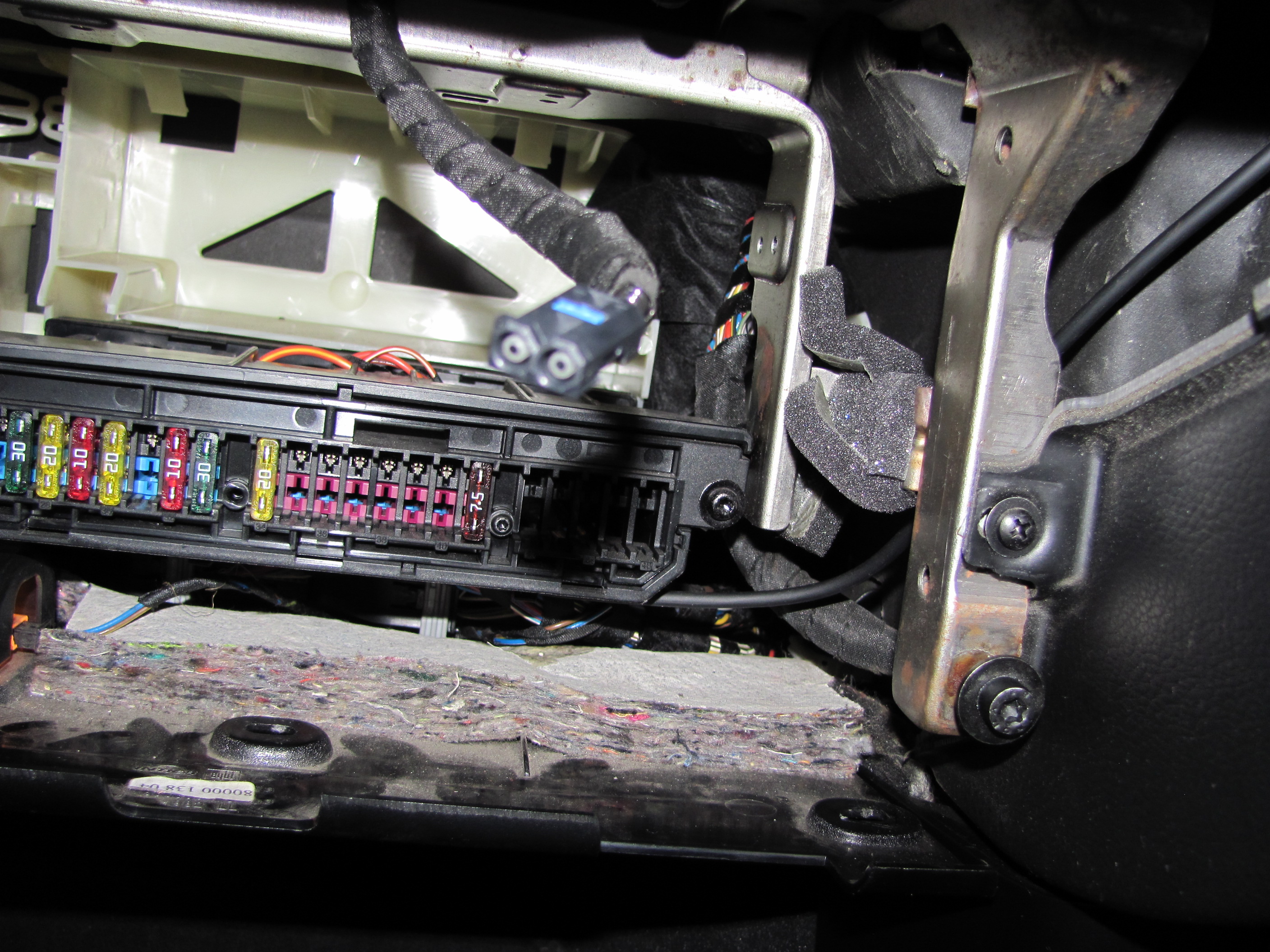

Ale našel jsem tam toto - viz.fotka - vyklopí se to ze stropu kastlíku a je to propojení optických kabelů, dá se to z toho většího konektoru vyndat - viz.druhá fotka...tak mě tak napadlo, jestli by se to nemělo strčit do konektoru do CD měniče ? Nemáte s tím někdo zkušenost?

vypadá to, že tam ty optický kabely máš přivedený, budeš potřebovat přivést jen napájení a mělo by to chodit; ten návod je pro E60 a M-ASK, tak kabely můžou bejt u E63 a CCC jinak
jak vypadá ta kabeláž co máš z E60, resp. konektor do changeru?
zapnul jsi zapalování, když ta propojka optiky byla vyndaná? :)

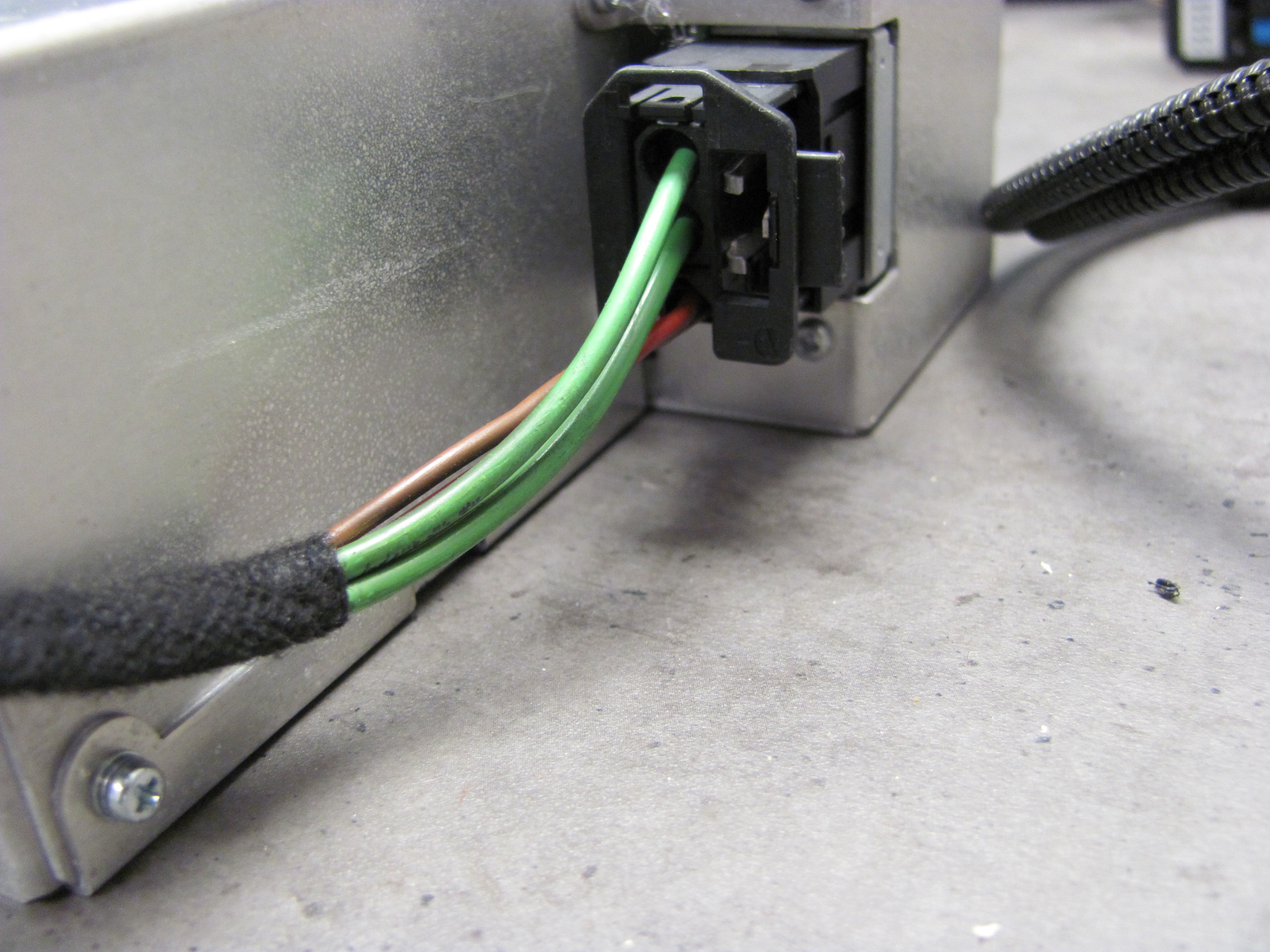

Celá kabeláž z e60 vypadá - viz.fotka. Když tu propojku rozeberu, tak ten malý konektůrek bude pasovat do konektoru, který jde do měniče...tak to asi zkusím...zapojím přívod a kostru a nechám nakódovat CD měnič...a uvidím, jestli to poběží....
Když jsem otevřel dveře a měl tu propojku rozebranou, že jsem viděl přímo na ty otický kabely, tak jak se auto jako "probudilo" jeden kabel svítil....

zapalování asi nepouštět, jen jsem byl zvědavej :) odstraněním té propojky se rozpojil okruh optiky, takže by nemuselo něco chodit :) i proto svítil jen jeden kabel, chybí tam to "zracadlo" co signál po optice pošle dál
auto doma nemám, testuju klimatizaci v Z3 :lol: changer mám, takže tam optiku mít budu, ten malej konektor, co tam máš ty bude pasovat do toho většího, co jde do měniče, jak píšeš
po optice jdou multimédia a telefon (možná i něco jinýho), je to právě takovej okruh, na kterým jsou sériově připojený různý zařízení; mě jednou blbnul idrive, vlastně nešel i ccc, pokud si dobře pamatuju a bylo to tím, že odcházel tcu modul na telefon a rozpojoval ten okruh (proto jsem se ptal, co to dělalo, když jsi zapnul zapalování), tak se místo něj, než jsem sehnal jinej, dala ta propojka a šlo to napřímo; tobě když jeden kabel svítí, tak to znamená, že to neni nic slepýho a je to živý, já bych to risknul, připojil k měniči a pojede to :lol: :thumbsup:

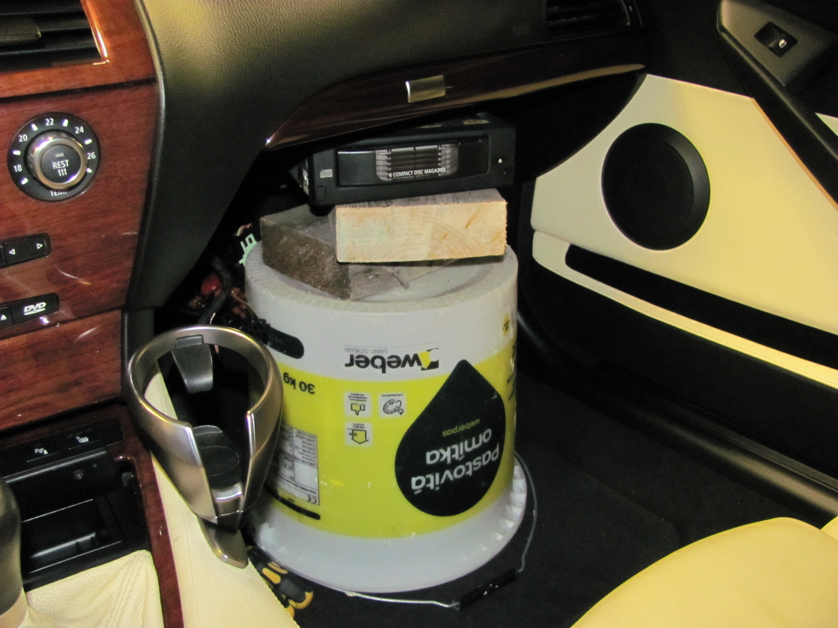

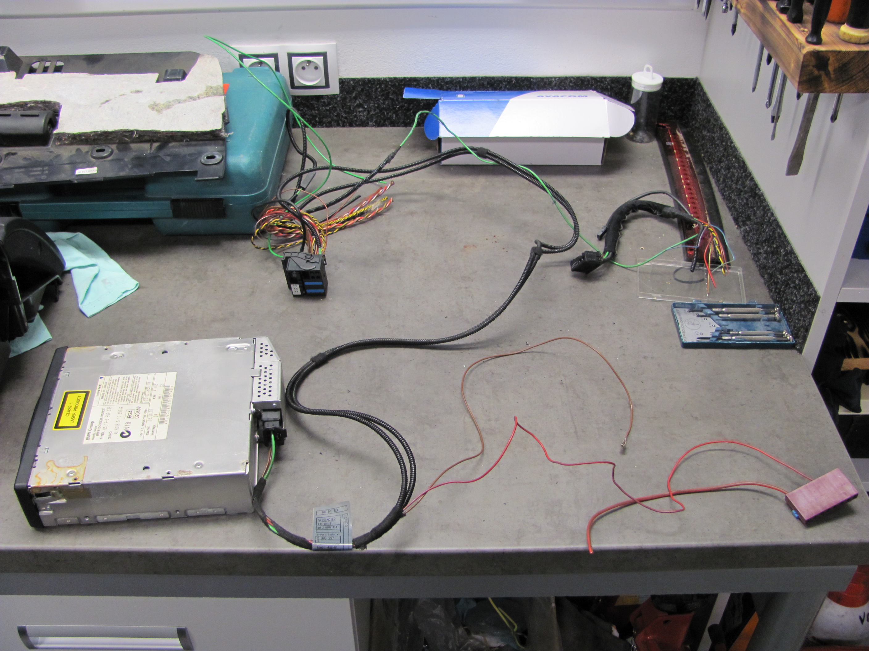

Dostal jsem radu od Jaraxe a ta výklopná věc s optickými kabely, která vypadala jako příprava na CD měnič je zásuvka pro pokročilou diagnostiku.
Dneska zkušebně propojeno - do měniče jsem napojil optiku z té diagnostické zásuvky, "+" jsem napojil na správnou svorku přímo do pojistek, "-" jsem chytil na nějaký hnědý kabel, který byl poblíž.
Měnič jsem postavil pěkně na kýbl....zapnul zapalování....a ticho... :-)
Přemýšlím, kde jsem udělal chybu....a chvíli mi to trvalo než jsem si uvědomil, že by to vlastně chtělo osadit pojistku....
Druhý pokus už OK....měnič běží, hraje....paráda.
Takže teď už zbývá jen vše pěkně usadit a do okruhu optiky vložím k tomu měniči smyčku, aby i nadále zůstala zásuvka funkční.
Ale to už je formalita.

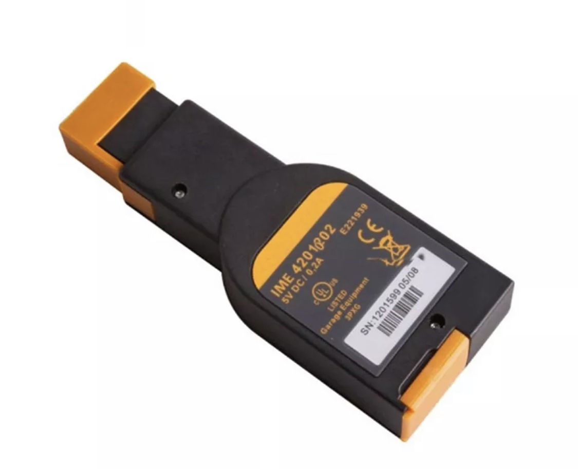

JaraX vzkazuje:
Do diagnostické zásuvky se zapojuje ICOM B - https://www.levneprepravky.cz/cdn_stora ... _65264.jpg Je to optická část diagnostiky ICOM, veškeré opravy SW jednotek na MOSTu a updaty SW se dělají přes to. Používá se to často a určitě je vhodné port zachovat.

#10 Příspěvek od Pajk85 Člen Klubu »
Takto vypadá ten “protikus”.
