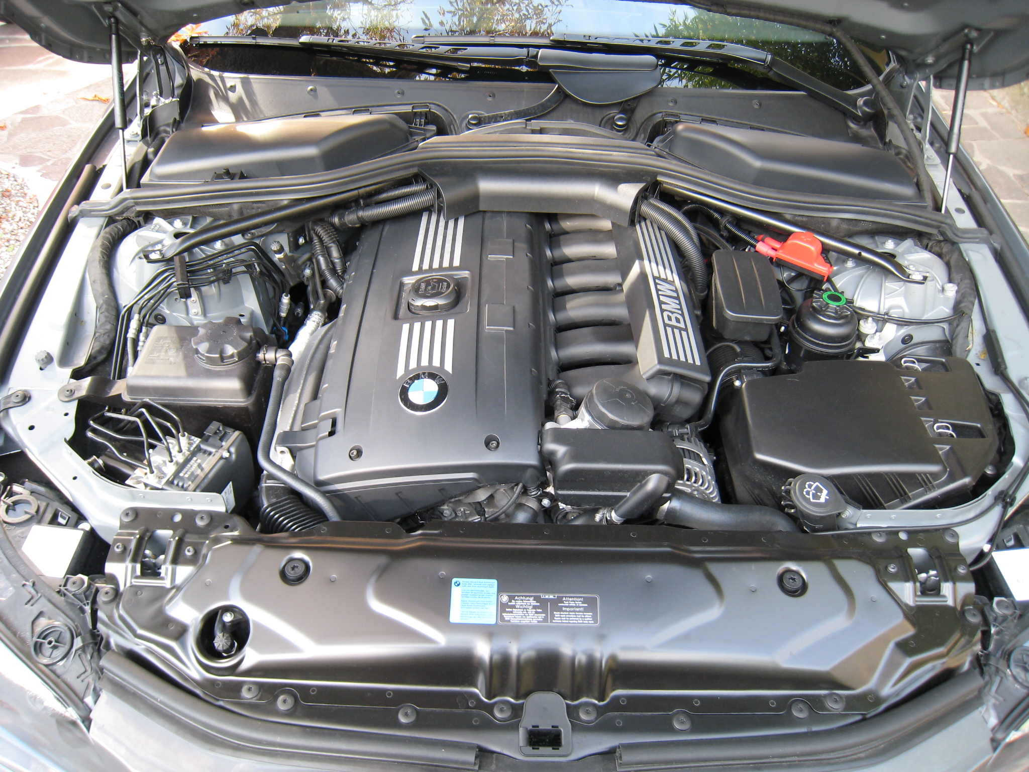

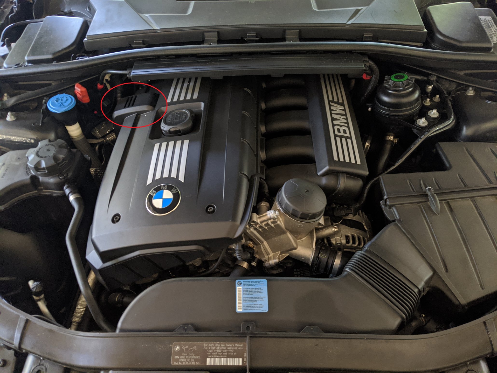

Tak sem znovu dám fotky:
1) N52 - má tam výstupek na motorek valvetronicu
2) N53 - žádný valvetronic, kryt motoru je tedy rovný

Když se dívám na ty fotky,tak N52 má sání natažené k chladiči a nádržku ostřikovačů vlevo u uložení tlumiče,kdežto N53 má nádržku vpravo u sání,dá se to taky brát jako rozdíl při identifikaci nebo se řídit pouze boulí valvetronicu ?
HyndaDan
Příspěvky: 358
Registrován: sob 25.03.2017 20:20
Bydliště: Písek
Klubové ID: 3953
Re: Vizuální rozdíl N52 vs N53
#16 Příspěvek od HyndaDan »
Na to pozor, to je tím, že fotka N52 je z e90 a N53 je z E60, byl sem línej hledat fotky ze stejný kastle :D

HyndaDan píše:Na to pozor, to je tím, že fotka N52 je z e90 a N53 je z E60, byl sem línej hledat fotky ze stejný kastle :D
To máš pravdu,hned mi to nedocvaklo,že to nejsou stejné kastle,takže valvetronic bude jistota.

a zátka od kapaliny N52 je modrá druhá N53 je černá ... tak další poznávací znamení :lol:
Ten motor je jistota.
Totic
Příspěvky: 4053
Klubové ID: 3742
#20 Příspěvek od Totic »
Černá zátka nádržky ostřikovačů vpředu je černá v E60 i M54, takže spíš jestli to není podle řady.
