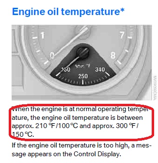

Kura, až fčíl ňa napadlo sa kuknúť do manuálu k m4Zlikovi (30i, 2009) a tohle sa tam píše:
Tak opravdu nevím, esli tu celou dobu neřeším zbytečná 140st C howna.
