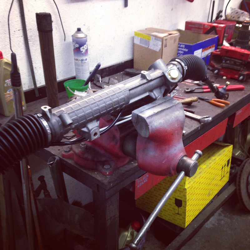

Jinak dneska nahazujeme nové řízení vč. nových tyček.

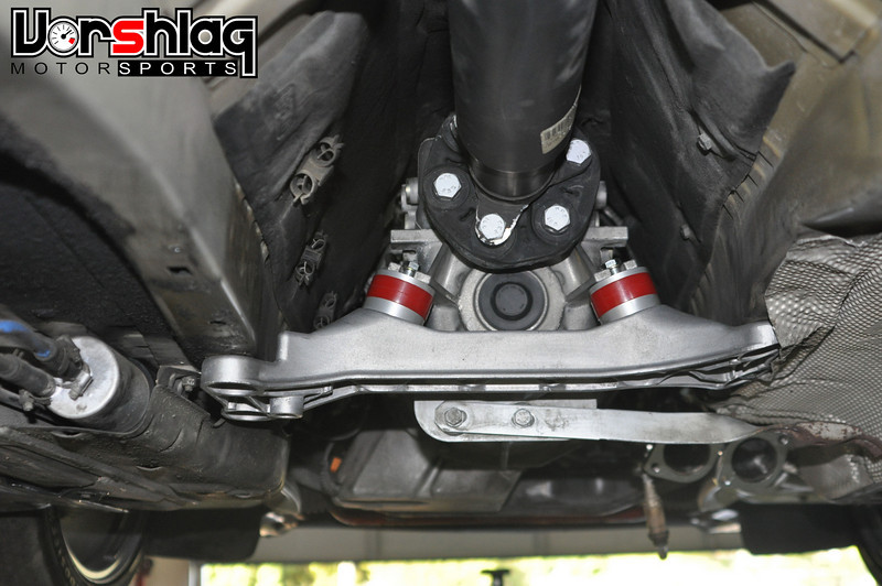

Na difec mám všechny tři od strongflexu za 1100,- v 80Sh tvrdosti, ty tvrší bych tam nedával...

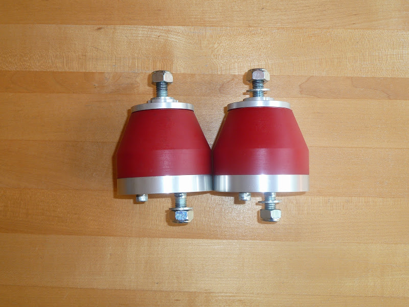

pod motor můžeš dát tohle peklo...
ale připrav se na to, že auto se bude dost třepat a hlavně se začnou povolovat šroubečky a matičky, co by jsi nevěřil, že se mohou samovolně povolit :D
kus za 2000,-

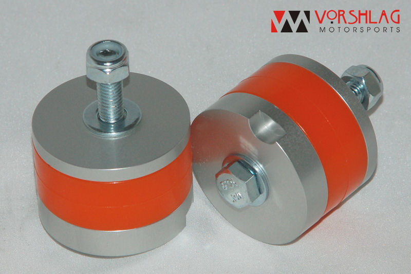

Pod převodovku nemají... ale leží mi v regále silonový špalíčky co jsem měl pod převodovkou a dal jsem je pryč :) Dají se použít motorové siláče ze staré škodovky - jsou masivnější a výškou sedí :)

Nicméně motor, převodovka a diferák budou dělat hrozné věci, to pevné uložení by bylo ku prospěchu.
