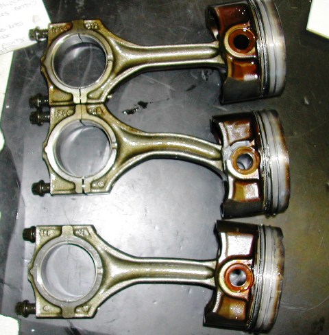

hmm,to nějak zmenšuje víření v motoru,nebo proč leštit ojnice?
budeš to znova převažovat?
myslím to tak,že pokud půjdeš s otáčkama nahoru,tak by se mělo,né?

bavo píše:hmm,to nějak zmenšuje víření v motoru,nebo proč leštit ojnice?
kdysi jsem
četl vinikající knížku:ing. Julius Mackerle- Motory závodních automobilů
(nebo tak nějak :) ) ale už jsem to trochu pozapomněl.. :oops:
Napětí se koncentruje ve vrubech, kde pak může dojít k přetržení, proto se leští. Žádné vruby = rovnoměrné rozložení napětí

ty ojnice na fotce jsou teda série?

bavo, jj, měly by bejt

seriove z ne-vanos, jsou kratsi a silnejsi, vhodne do 500PS (relativne stabilne)...

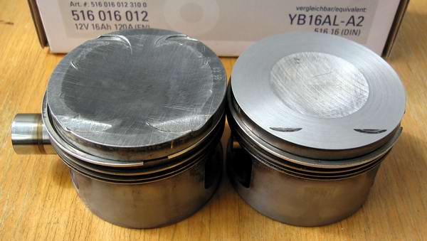

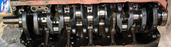

no ona seriova je, proto pisu votuzena, ze mi ji hodnej pan podepsal a omeril :-) jinak smyslem toho cinu je zvysit objem a zaroven snizit kompresni pomer (k tomu se vazou ty ojnice z ne-vanos + pisty z vanos motoru)... nakonec to asi sklouzne k standard M50 klice, protoze ta TDs je (prekvapive) o dost tezsi a celkovej prinos neni tak super :-)

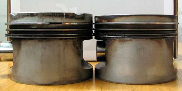

-klika z TDs v 325i bloku, vse pasuje, zvih ze zvysi z 76 na 83mm...
-pisty pro snizeni komprese :-)

aktualne prolomena hranice 704whp (vykon na kolech) na e36 2,8 (http://www.bmwturbo328.com/page4.html seriovy vnitrek motoru, snizeny kompresni pomer vyssim tesnenim, tlak v dobe mereni od 26 do 33PSi, maly predstih, 117oct racing benal, tuned by ICS), dotycnej oturboval na 90tis milich a motor zakukal na 110tis... ohnula se ojnice, jinak lagry a vrsky pistu ok :-) mazec... 635whp daval motor xy po sobe bez problemu, 680-690 nekolikrat, ale pak proste chtel prolomit 700 :-)
smyslem bylo vyzkouset, jestli se lze dostat na 700whp a kdy lehne seriovej motor :-) ted dela 2,8 s kovanyma nizkokompresnima pistama http://www.bmwturbo328.com/motor.wmv :-)

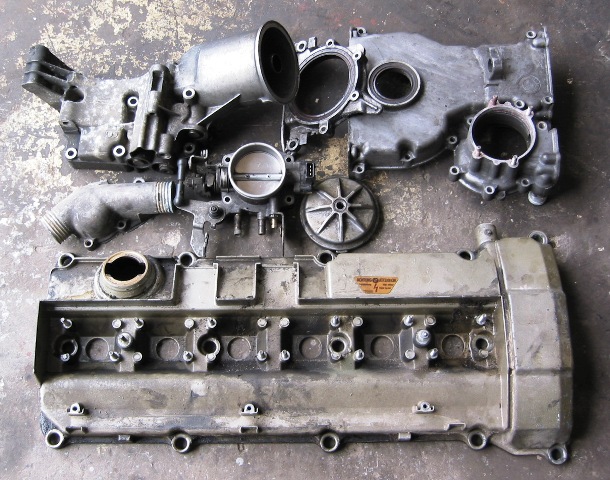

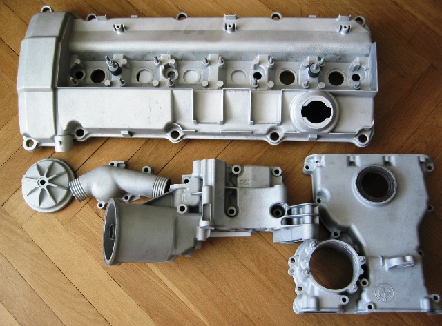

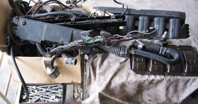

neco malo progresu :-) blok je poskladanej, hlava, tesneni a srouby ready na montaz... mno a pak uz je to vlastne pohoda :-))))
spici lego :-)))
spici lego :-)))
...po...
...po...
pred...
pred...
