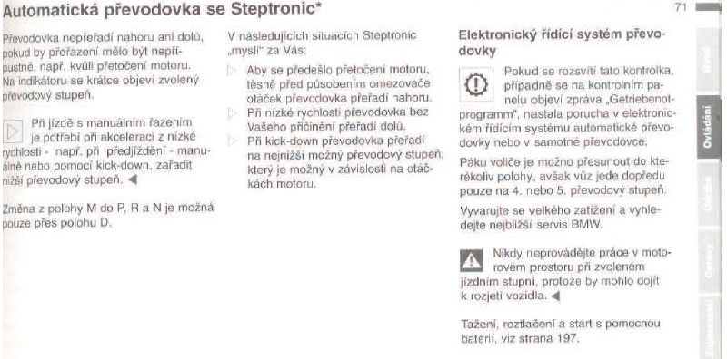

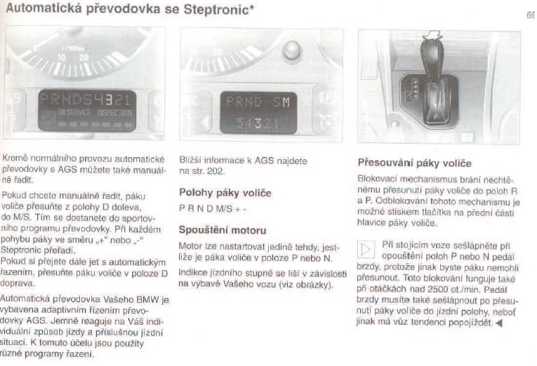

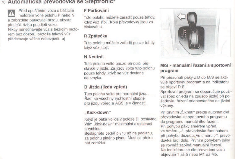

LukesE39
Příspěvky: 536
#71 Příspěvek od LukesE39 »
Pavel_Franta píše:----------------------------------------------------------
PLUS ... to píšou v manuálu (prej )

#72 Příspěvek od Kail »
Co blázníš,on je přece frajer a manuál nečte,a já jsem mu k smíchu když ano :roll: .
